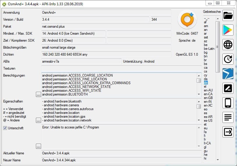

Das Fiese bei der letzten Sicherung von Osmand+ 3.4.4 war, dass sich die Datei problemlos mit APK-Info öffnen konnte, mir alle Eigenschaften angezeigt wurden und diese wie erwartet waren.
[doublepost=1564336100,1564335423][/doublepost]Ok, ich habe nun doch einen Unterschied in den APKs gefunden:
Aus Android 4.4:
Aus Android 8.0:
Bei "ABIs" hat die APK aus 8.0 kein ARM v7 vermerkt. Mein Gerät mit 8.0 hat jedoch ARM v8 und 64bit. Vielleicht liegt hier der Unterschied und das Gerät mit 8.0 bekommt die App nur mit 64bit und ARM v8 Unterstützung, der Rest wird gestrichen. Dann stellt sich allerdings die Frage, wieso als Mindest SDK Android 4.0 angegeben ist, das gar kein 64bit unterstützt.

Bei Osmand 3.2.7 steht übrigens ARM v7, ARM64 v8 und x86 unter "ABIs":
Möglicherweise wurde es später im Playstore in einzelne Pakete für jede Architektur aufgeteilt. Seltsam ist jedoch, dass bei dem unter 8.0 gesicherten Osmand kein ARM64 v8 gelistet ist.
In meinem Beispiel war es übrigens so, dass die APK aus 8.0 nicht in 4.4 funktioniert hat. Ich nehme an wegen ARM64 v8.

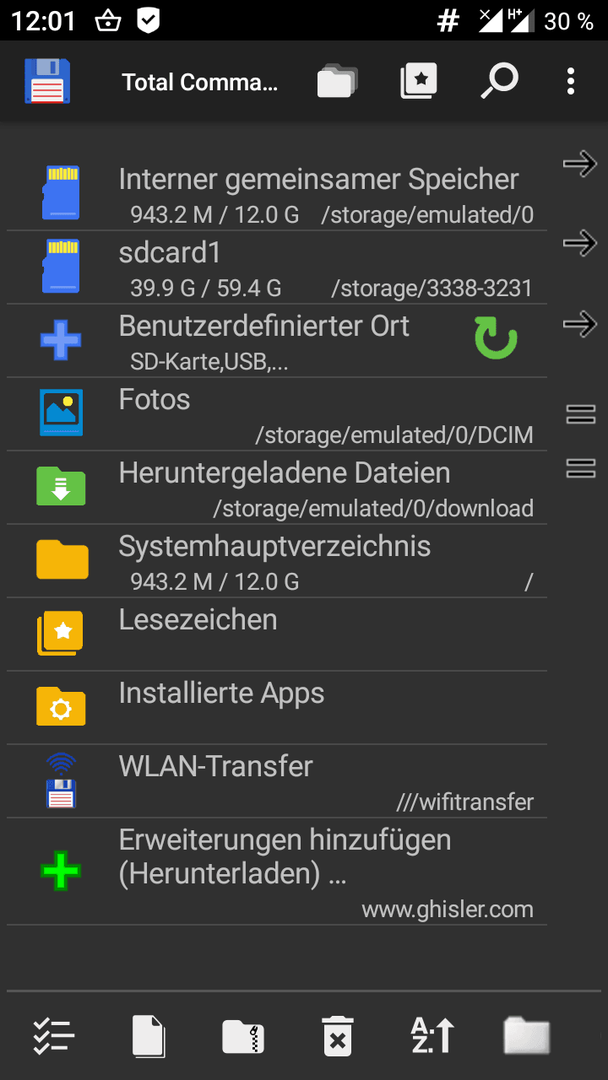

Ich sichere APKs(ohne Daten) mit Total Commander.
Apps aus dem Playstore bekommst du mit Yalp Store oder mit Aurora Store. Beide bekommst du bei Fdroid. Ich nehme lieber Aurora, Yalp nur wenn die Android Version nicht ausreicht.
Könntest du mir bitte sagen mit welcher App du diese Infos siehst. Am besten den paketnamen oder einen Link. Danke.
Reaktionen: Lenoid
Benutzt Du beim TC ein angepasstes Lesezeichen? Sprichst Du dieses automatisiert an? Welcher Ordner/Pfad wird gesichert?
Man geht in den Pseudo-ordner "Installierte Apps" und kopiert die Apk's von dort ein einen normalen Ordner. TC benutzt dabei auch sinnvolle Namen.
Was auch ganz praktisch ist, man kann sich die installierten Apps auch nach Datum (der Installation) ansehen. Dann sieht man was in letzter Zeit alles neu kam, auch das unerwünschte.

@Hastenichgesehen Beim Total Commander kann ich dir nicht helfen.
Ich verwende meist den MiXplorer. Da markiere ich die gewünschten Apps, drücke "Kopieren" und dann im gewünschten Ordner auf das das Icon zur Ausführung mit "Einfügen".

Diese "App" ist ein Tool für Windows und du findest es hier:
Enyby/APK-Info
Manche Virenscanner erkennen es als Trojaner oder Malware. Das liegt lt. Autor an AutoIt (womit es kompiliert wird) und er kann dagegen nichts machen. In dem Fall ist eine Ausnahme hinzufügen die einzige Lösung. Da das Tool quelloffen ist und du den recht übersichtlichen Code kontrollieren und selbst kompilieren kannst, halte ich das für glaubwürdig.
Du kannst APKs mit einem Doppelklick auf die auf die EXE öffnen oder du integrierst das Tool direkt ins System, dann kannst du die APKs direkt mit Doppelklick öffnen.
[doublepost=1564403703,1564403221][/doublepost]
Inzwischen bin ich auch hier schlauer. Das APK-Tool bezieht diese Info offenbar aus dem Ordner "lib" in der APK. Dieser war in der von 8.0 nicht enthalten, weshalb nichts angezeigt wird.

Man kopiert mit Total Comnder die Markierten Apps nicht mit langen drücken, sondern mit kurzem drücken auf das zweite Symbol unten links.
Man muss Apps auch erstmal in einen Ordner im internen Speicher kopieren, und kann sie dann von da aus an OTG, Bluetooth usw. verschicken.
Wenn man eine APK per Bluetooth an ein anderes Gerät verschickt nehmen manche Geräte die nicht an. Dann benennt man sie von whatsapp.apk in whatsapp.apk.mkv um, und nach dem Empfang wieder zurück, oder man packt sie in ein .zip.
Mit dem TC kann man auch in APK Dateien reinschauen, z.B. um zu gucken was da für libs drin sind. Einfach wie in einen Ordner reinclicken.
@rudolf: Beide Wege führen zum Ziel.
Ich kopiere, wie geschrieben, zunächst in den Download-Ordner und hole dann über den WLAN-Server die Dateien auf den PC.
Ich schreibe sowas für all diejenigen die mitlesen und es selber mal probieren ihre APK's zu sichern. Mit dem Symbol hat man einen klick weniger. Wenn man was neues lernt, dann am besten den kürzesten Weg.
