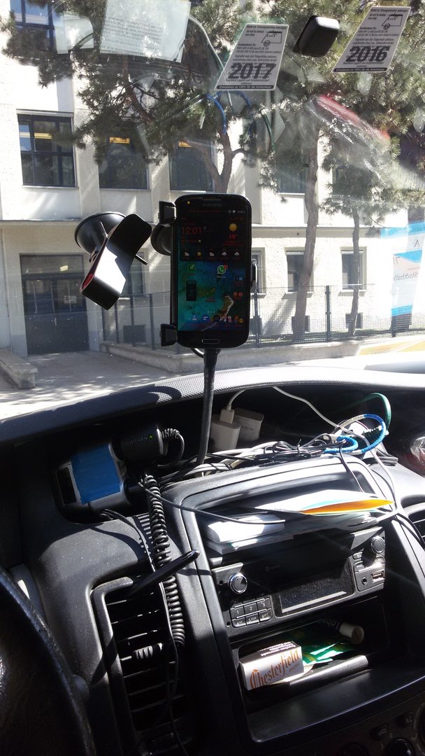

Edit, Bild zugefügt, ja ich weis sieht etwas wild aus, aber Firmenwagen ;) ganz rechts wo das grüne Kabel abgeht, das ist der Wandler, habe mir dann noch einen 3er Schukoverteiler gebastelt, wegen 1x TAB, 3x Handy, und ein Akkuscheinwerfer zu laden ;)

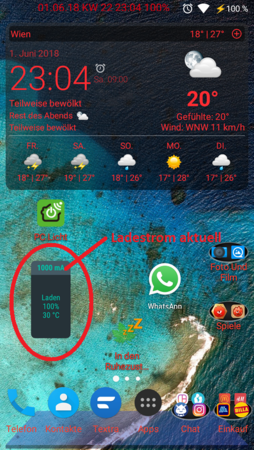

Edit: je nach Androidversion, schau mal nach der App Ampere, damit siehst du den Ladestrom am TAB als Widget, damit kannst dann auch verschieden USB Kabeln am Ladeadapter testen, den Kabel ist nicht Kabel, habe mir so aus 3 vermeintlich defekten, 2 gute umgestöpselt ;) siehe Bild
