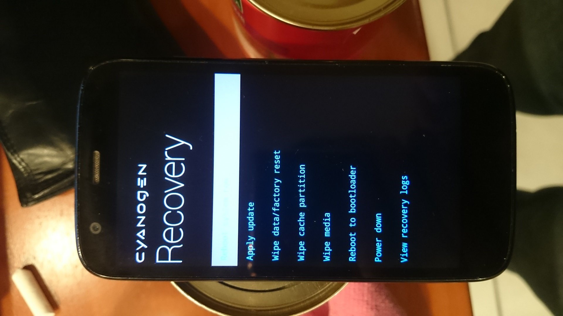

Nabend,
ich habe hier ein Motorola Moto G (1. Gen) mit Cyanogen 12.1 - ob USB Debugging aktiv ist, weiß ich nicht.
Das Gerät ist in einer Bootlschleife. Wenn die Android Oberfläche gestartet ist, friert es kurze Zeit später ein, um dann neu zu starten. Der Start an sich dauert ewig.
Ich komme in das Cyanogen Recovery. Ich nutze einen Linux System und habe ADB auf dem Rechner. Wenn ich nun adb devices eingebe, kommt das folgende:

Dass das der Grund ist, war mir klar. Lässt sich das nicht ändern?
Mein Recovery hat keine Möglichkeit für ein Backup

dann flashe das TWRP-recovery - das hat die Möglichkeit einer Backup-Funktion.
OK, das wird schwierig. Ich bekomme das TWRP Recovery ja nicht auf das Gerät. Das Moto G hat keine SD Karte. Und per Sideload bekomme ich es aus obigen Gründen nicht auf das Handy.
