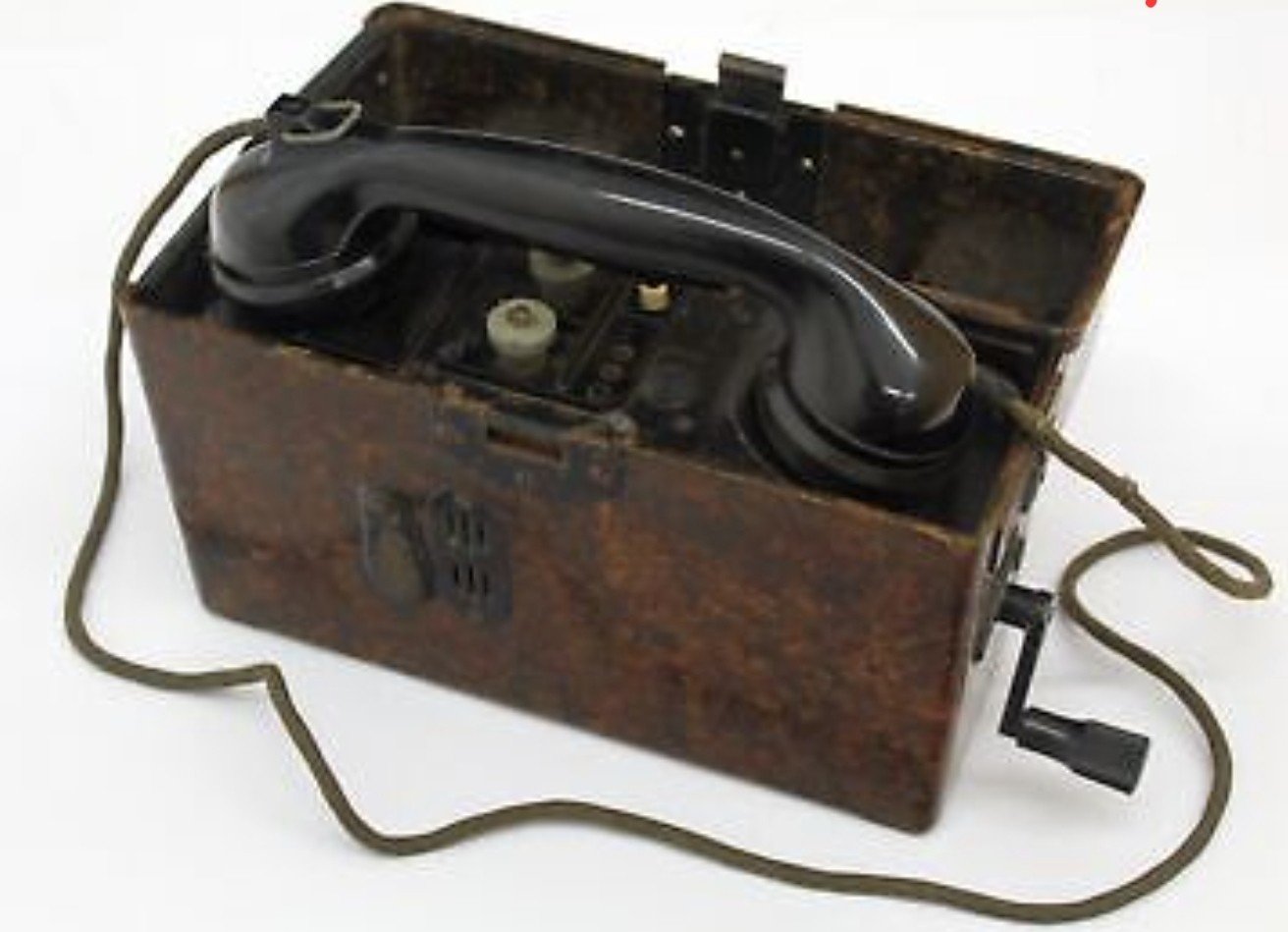

Also mit dem passiert das nicht,nur halt etwas schwer😄
