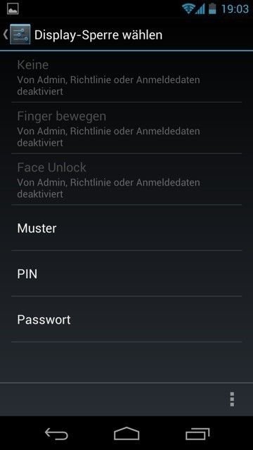

Moin,
weis nicht ob es jetzt JB spezifisch ist aber seit dem Update kann ich die Displausperre (Muster) nicht mehr abschalten und auch kein Face Unlock aktivieren.
Bei "Keine", "Finger bewegen" und "Face Unlock" steht nun ausgegraut:
Von Admin, Richtlinie oder Anmeldedaten deaktiviert.
Kann mich nicht dran erinnern irgendwann mal etwas derartiges eingestellt zu haben, dass es nun nicht mehr geht.
Wollte eigentlich nur mal Face Unlock mit JB testen.
Jemand ne Idee, was ich übersehen habe?
Evtl irgendwelche Sicherheit Zertifikate geladen die es dir vorschreiben ein Passwort o ä zu nutzen?
Nein. Das einzige an was ich mich erinnere ist, dass ich vor der Aktualisierung zu JB Avast deinstalliert hatte. Durch das Anti Theft war es als Geräteadmin eingetragen aber das hatte ich entfernt.
Könnte es eventuell daran liegen? Ich kann es nachher ja noch Mal installieren und testen, ob es daran liegt.
Also an Avast lag es auch nicht. Hatte es nochmal installiert und Anti Theft als Geräteadmin eingerichtet aber bleibt immer noch ausgegraut.
Hat das sonst keiner mit JB oder schon mal mit ICS gehabt?
Edit: Lag wohl an einem VPN was ich mal eingerichtet hatte. Nun gehts wieder.
Reaktionen: Riffer und druzil

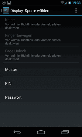

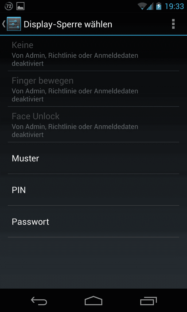

Hallo liebe Android-Hilfe Community!
Seit gestern bin ich Besitzer eines Google Nexus 4 (16Gb). Nachdem ich mein Nexus entsperrt und gerootet habe, ging es an die Einrichtung meines ersten Android Smartphones nach 1,5 Jahren. Custom ROMs benutze ich keine, lediglich den Matr1x Kernel v6.0 und Stock Android 4.2.1, nur so zur Erläuterung.
Mein eigentliches Problem:

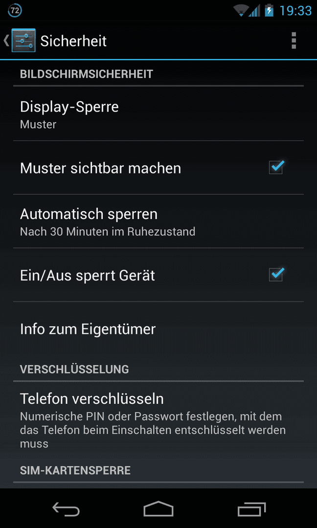

Alles läuft wunderbar, aber ich werde "gezwungen", eine Displaysperre einzurichten. Unter Sicherheit -> Display-Sperre habe ich nur die Wahl zwischen Muster, PIN oder Passwort (also die unteren 3 Punkte). Die oberen 3 sind Grau unterlegt und unter ihnen steht "Von Admin, Richtlinie oder Anmeldedaten deaktiviert".
Was mich dazu noch stört: Zwar habe ich "Automatisch sperren" auf 30 Minuten gesetzt, aber trotzdem muss ich die Sperre immer sofort eingeben.
Ich musste für mein Uni-Netzwerk (eduroam) 3 Zertifikate installieren. Liegt da vielleicht das Problem? Jedenfalls würde ich am liebsten gar keine Display-Sperre haben oder zumindest eine, die wirklich erst nach x Minuten angeht. Habe ja Root Rechte und würde auch notfalls flashen. Hoffentlich hat jemand eine Idee.
Schonmal Danke im Voraus!
Irgendein Exchange eingerichtet?
Lass mich raten! Du hast mit den Zertifikaten für dein Uni-Netzwerk ein VPN eingerichtet. Dann ist das so. Es gibt eine Möglichkeit die Zwangs-Sperre zu umgehen. Benutze mal die SuFu mit den Stichworten VPN und Sperre! Da solltest du fündig werden!
Wenn du den Haken bei "Ein / Aus" weggemacht hättest, dann würde das wohl auch funktionieren mit den 30min. Ansonsten ist die Sperre automatisch drin, sobald dus Display per Knopfdruck aus machst.
