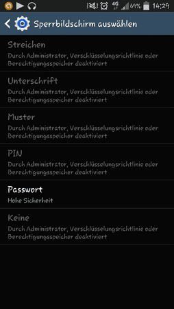

Hallo Leute,
ich habe ein Problem mit den Einstellungen, ich habe eigentlich immer ein Muster als Bildschirmsperre und wollte das Muster mal wieder ändern, aber als ich eines Neu machen wollte könnte ich nur mehr Passwort wählen und nichts anderes. Der Screenshot sollte alles erklären.
Wie kann ich wieder ein Muster oder was anderes außer Passwort auswählen?
Steht doch recht deutlich da: Durch Administrator, Verschlüsselungsrichtlinie oder Berechtigungsspeicher deaktiviert. Du suchst [OFFURL]https://www.android-hilfe.de/android-allgemein/472106-display-sperre-richtlinie-entfernen.html[/OFFURL] ;)
