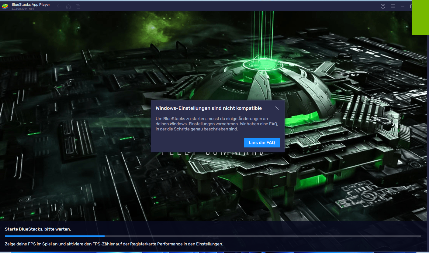

Hey Leute, ich habe mir ein neues msi b550er und Ryzen geholt.
Auf meinem mega alten msi board mit dem AMD phenom lief Bluestacks (grottig aber lief)
Jetzt habe ich mit etwas suchen im Board die Virtualisierung eingeschalten und Bluestacks X installiert.
Nach der Installation startet es auch:
Allerdings bekomme ich einen Fehler, sobald ich Links unten auf den Player drücke
Ich bekomme das aber nicht weg:

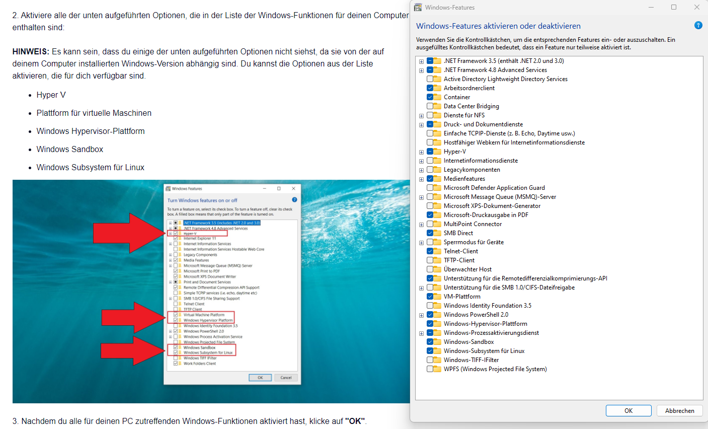

https://support.bluestacks.com/hc/a...Hyper-V-on-Windows-for-BlueStacks-5?locale=de
Habe ich irgendetwas übersehen?
Danke euch
@Mordor Die Option "Hyper V" ist nur teilweise aktiviert, erkennbar an einem "-" in der Checkbox. Klicke auf dieses "-", bis ein Häkchen gesetzt ist. Erst dann sind alle Optionen aktiviert.
Reaktionen: Mordor
Es lag am Administrator Modus und Hyper-V
