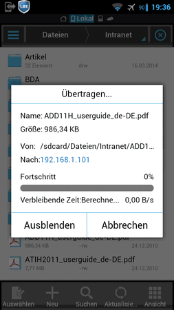

Nun suche ich eine Datei aus, halte den Finger einen Moment lauf drauf, gehe unten rechts auf "Mehr" und dann "Teilen" -> "Teilen mit" und wähle "Per LAN".
Beim ersten Mal sucht der sendende Explorer nun im W-LAN nach anderen Geräten und erkennt nach wenigen Sekunden das zweite Gerät. K.A. wie, aber scheinbar sendet der Explorer irgendeine "Signatur" die dafür sorgt, dass sich die Geräte im Netz erkennen.
Anschließend kann ich das Gerät (bei Dir sollten bei korrekter Funktionsweise ja dann zwei Geräte auftauchen) per Haken auswählen:
klicke unten rechts auf "Senden" und dann erscheint auf dem sendenden Smartphone:

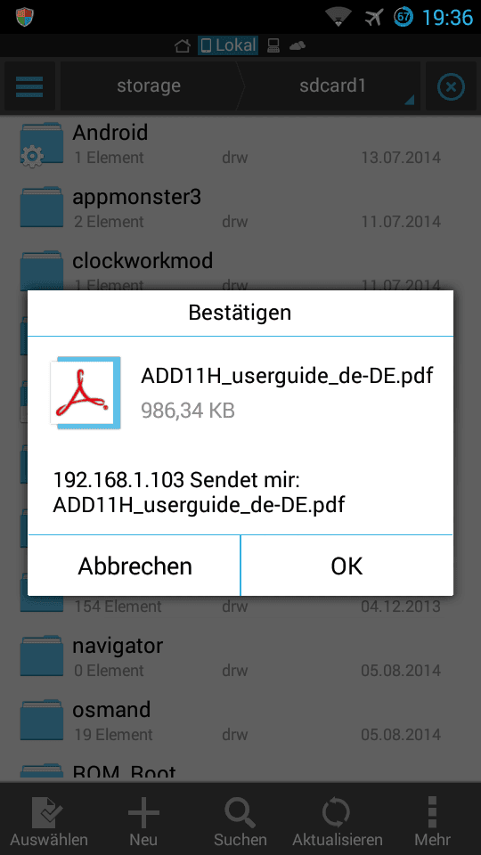

und auf dem empfangenden:
Hier muss ich dann noch den Pfad bestätigen wohin die Datei abgelegt werden soll.
Je nach Größe der Datei und Geschwindigkeit des Netzwerkes ist die entsprechende Datei wenige Sekunden später auf dem zweiten Telefon.
