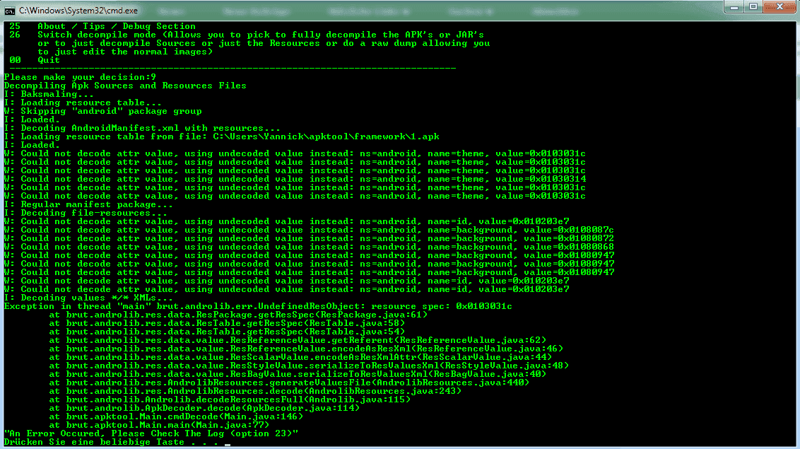

ich schaff es einfach nicht eine einfache APK zu dekompilieren :(
Es endet immer in der selben Fehlermeldung (siehe Anhang)
Kennt jemand ne lösung? Mit dem Bakmalitool kann ich ohne Probleme
dekompilieren aber das bringt mit bei meiner Situation nichts
MfG

Nachtrag: habe jetzt mal als test AllShare.apk und framwork-res.apk dekompiliert und da läuft es ohne Probleme! Aber wenn ich die SecSettings.apk dekompiliere klappt es nicht
Welche App versuchst du zu dekompilieren? Mir scheint als fehlt eine zusätzliche Ressource Datei.

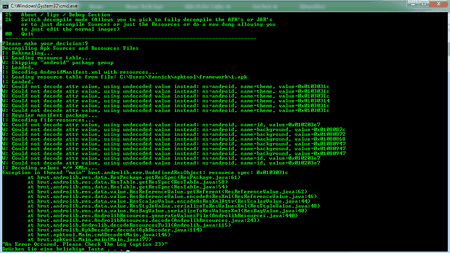

ich versuche die SecSettings.apk aus meinem Note zu dekompilieren! Es geht einfach nicht. Den Screenshot habe ich gemacht als ich den Script als Admin ausgeführt habe. hier ein weiterer Screenshot: (Anhang) Also wenn ich den Script als admin ausführe Zeigt der den Log an ohne "26" einzugeben. Und diese Fehlermeldung kommt wenn ich das ohne Administratoren Rechte ausführe

Du musst sicher die twframework-res.apk einbinden. Mit welchem Tool dekompilierst du?
Was meinst du mit einbinden? Ich benutze das APK-Multi-Tool
