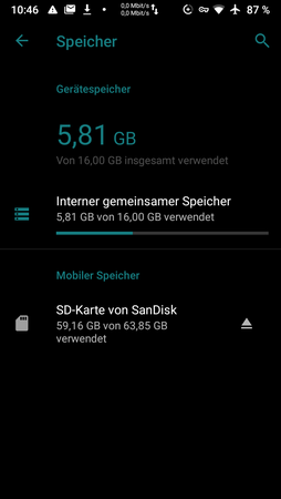

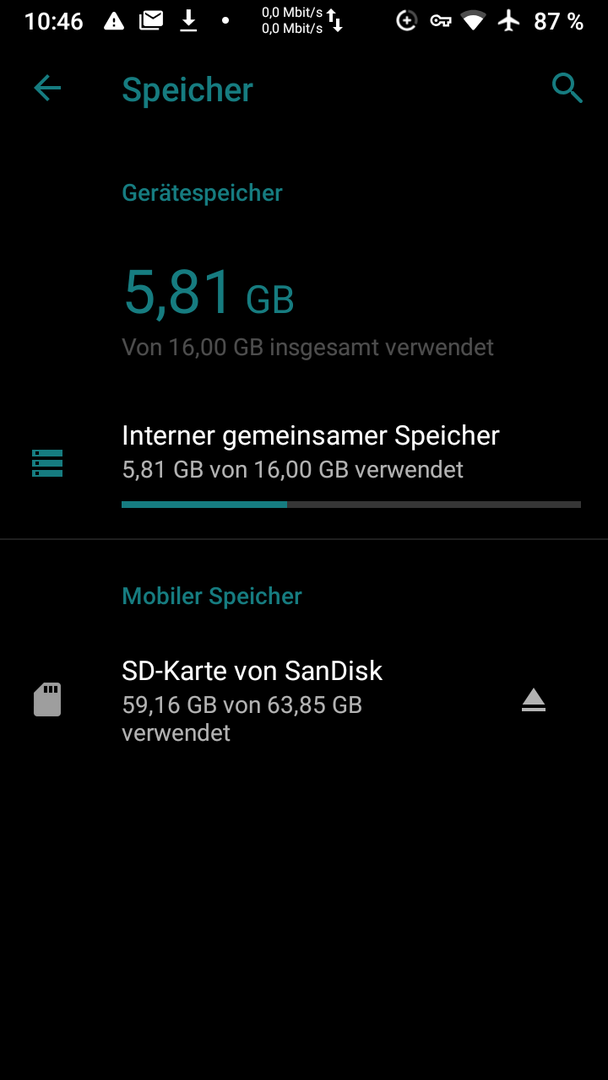

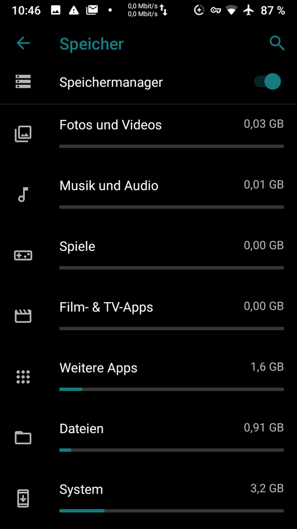

Um welches Smartphone mit welcher Speichergröße geht es denn? Das S5 Mini mit 16 GB? Wenn ich sehe, was Android 11 schon von Hause aus belegt...und wenn ein Custom ROM beim Mini im Spiel ist, dann kann es in der heutigen Zeit vom Speicher her schon knapp werden. Nicht alles lässt sich auf SD-Karte verschieben.
LOS16 mit gapps auf s5mini.
Problematisch wirds dann va wie erwähnt durch Messengerdaten
Wo kommt denn der zweite Benutzername jetzt her? Der eigentliche Speicher sieht doch gut aus. Ich würde mir mal Gedanken über die SD Karte machen, was da eigentlich drauf ist. Voll ist nun mal voll. Da sind doch keine Messanger Dienste mit 50-60 GB drauf, oder? Das bereinigen einzelner Apps mit Cache und Daten wird nichts bringen. Die Daten haben sich durch die Nutzung angesammelt. Löscht Du diese, dann sammeln die sich in Kürze durch die Nutzung wieder an.
