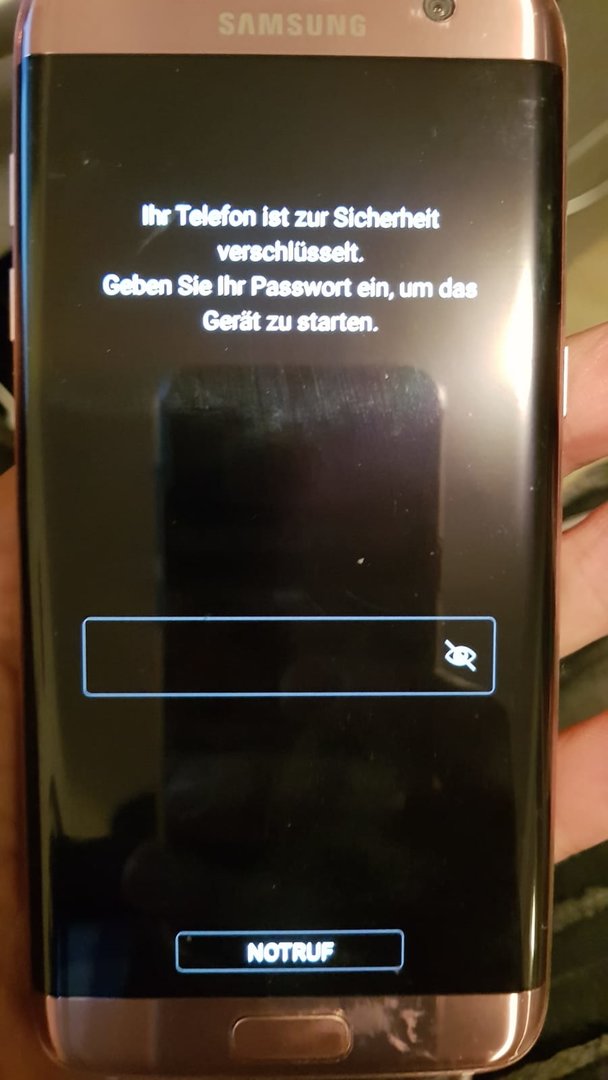

So er hat mir mal ein Bild geschickt. Er sagte das würde beim Starten kommen.
Irgendwie merkwürdig.
Wenn überhaupt, wäre dies der Gerätecode den du bei der Sicherheitssperre des Gerätes vergeben hast und nicht das PW des Googlekontos!
Eine Verbindung zu Googlekonten die eine solche Sperre beinhaltet habe ich in den letzten 10 Jahren bei meinen vielen Geräten nicht erlebt!!!
Ich habe aber schon Geräte gehabt, die eine Startsperre beim Hochfahren hatten (haben -> z.b. das Note9). Diese wird nur lokal und mit dem Gerätepin eingerichtet.
Also m.M.n. KEIN FRP Problem, sondern schlimstenfalls Gerätecode.
Ich hoffe, ich irre mich hier nicht! :cool: Vielleicht reicht der hier ja schon. Wäre jedenfalls das kleinste Bauernopfer

Könnte es vielleicht sein, dass der neue Besitzer sich bei der Ersteinrichtung selbst rausgeschmissen hat? Oder war der Code schon beim ersten Einschalten zu sehen?
Also ich habe Ihm nochmal geschrieben .ob er vorher irgendetwas mit dem Handy gemacht hat oder es schon mal eingerichtet hat. Oder ob diese Meldung wirklich beim ersten Start kam.
Ich weiss ich hatte damals Fingerabdruck drin und nen Code dazu falls der Fingerabdruck nicht erkannt wird. Den Code kann ich rausgeben das wäre kein Problem.
Wie gesagt die FRP tritt doch eigentlich nur in Kraft wenn man es über die Tastenkombi zurücksetzt im gesperrten Zustand. Und ich bin ja übers Menü gegangen.
Was ich noch für eine Idee hatte wenn mein Gerätecode nicht klappt, das er mal über die Tastenkombi geh'n soll und nur mal zu dem Punkt scrollen soll Factory Reset. Wäre das Konto noch da müsste dort ja dann ne Warnmeldung erscheinen in rot. Zumindest hab ich es bei meinem S9 mal getestet und geschaut u da kommt bei Factory Reset ne Warnmeldung das das Google Konto benötigt wird.

So also habe Ihm den Gerätecode gesendet der funktioniert nicht. Und bei dem Passwort meinte er kann man Zahlen und Buchstaben eingeben.
Das nervt mich total.
Soll ich mir noch mal ein Foto senden lassen, ob die rote Warnmeldung mit dem Googlekonto erscheint bei Factory Reset über die Tastenkombi oder steht nun fest das es sich um mein Google PW handelt. :(
