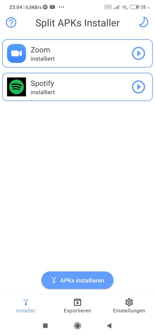

Hab es gerade getestet. Wenn ich z.B. von der Chrome App die .apk extrahiere, bekomme ich auch mehrere Splitdateien, ähnlich wie bei deiner App. Packe ich sie als .zip zusammen und benenne das Archiv chrome.xapk, kann ich es mit SAI installieren.
SAI funktionier so dass man alle Teile, jede davon eine .apk, in eine .zip Datei packt. Der .zip Dazei gibt man die Endung .apks und installiert die mit der App SAI.
Bei mir ging es erst als ich in den Entwickleroptionen die MIUI Optimierung ausgeschaltet habe.
Auch Zoom hat funktioniert was ich als erstes ewig nicht hinbekommen habe aber nach dem ausschalten der MIUI Optimierung funktioniert .

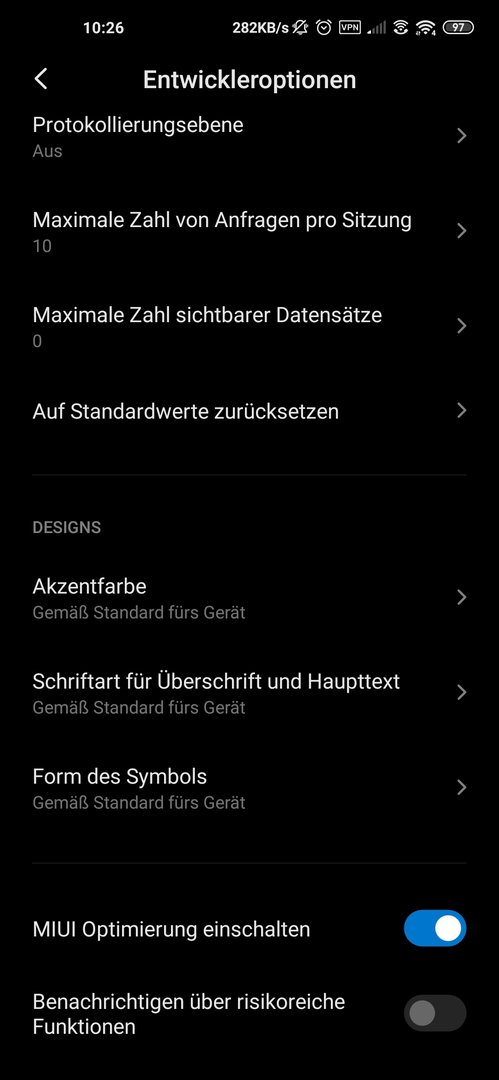

Unter meinen Entwickleroptionen ist diese Option nicht aufgeführt😕
@AxelFH Was hast du für ein Smartphone?
Die MIUI Optimierungen sind GAAAANNNNZ weit unten.

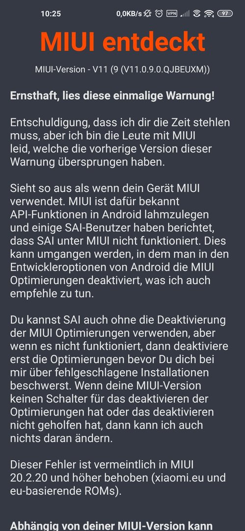

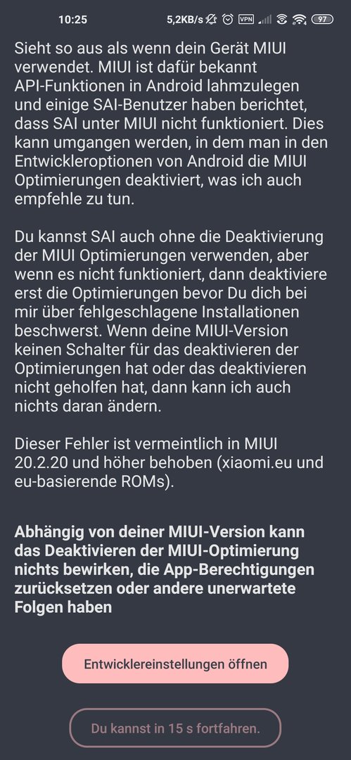

Und hier die Meldung.

Otandis_Isunos schrieb:
Der SAI sagt dir sogar bei der ersten Verwendung, dass es Probleme mit den MIUI Optimierungen geben wird und man es daher abschalten sollte 🙄

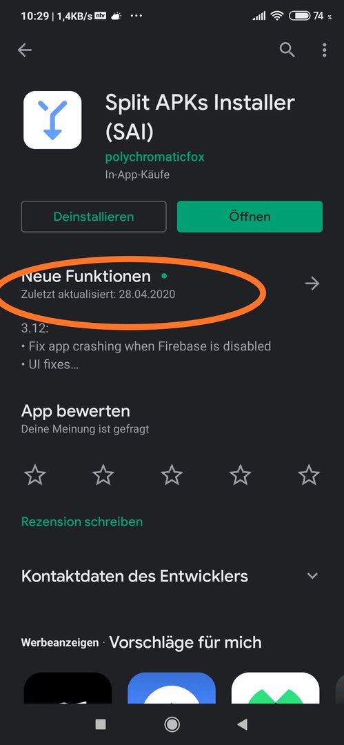

Heute Nacht habe ich das Update für SAI installiert. Daten gelöscht und neu gestartet und nun blickt es in großen Lettern das MIUI erkannt wurde.

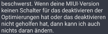

Dazu passt allerdings ein Ausschnitt aus "Deiner" Meldung:
Dann brauchst du auch nicht in die Entwickleroptionen gehen 😀
