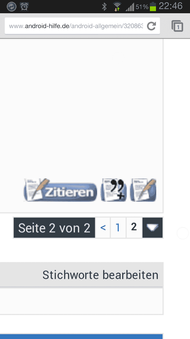

Da sind diese drei:
Ok, ich war zu langsam...
Dann aber ohne Button euch allen ein ganz fettes Danke!!!!!
