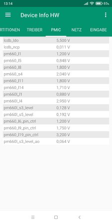

Hat PMIC was mit Mikrofonen zu tun?

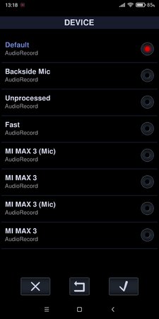

Der Neutron-Recoder zeigt:
Es geht mir darum das beste Mikrofon für Audio-Aufnahmen herauszufinden.

Bei Xiaomi.eu funktioniert das mit auf die Kernel-Version klicken, bei anderen Custom-ROMs nicht. Das Mi Max3 hat dann 2 Mikrofone, oben und unten, keine Ahnung was der Screenshot kurz davor an Möglichkeiten anzeigt.
Du kannst dir nur die Mikrofone anzeigen lassen, die softwareseitig auch sichtbar sind. Es kann aber vorkommen, dass bereits mehrere Mikrofone in Hardware zu einem zusammengerechnet werden (order z.B. einer zur Rauschunterdrückung genutzt wird).
Neutron Audio Recorder | Voice and Music recording - Apps on Google Play zeigt mir zB beim Max3 ein Mikrofon namens "Fast" an und auch andere Mics sind doppelt vorhanden. Interessant wäre zu wissen, wie ich da Stereo erreiche. Da es bei vielen Handys ein Mikrofon oben und unten gibt, ist damit theoretisch auch Stereo möglich, wenn man es horizontal hält, Auswählen kann man letztlich nur eines, auch wenn sich kurzfristig 2 auswählen lassen, da sind dann aber danach, wenn man nochmals in Menü geht, beide Mics von davor nicht aktiviert.
