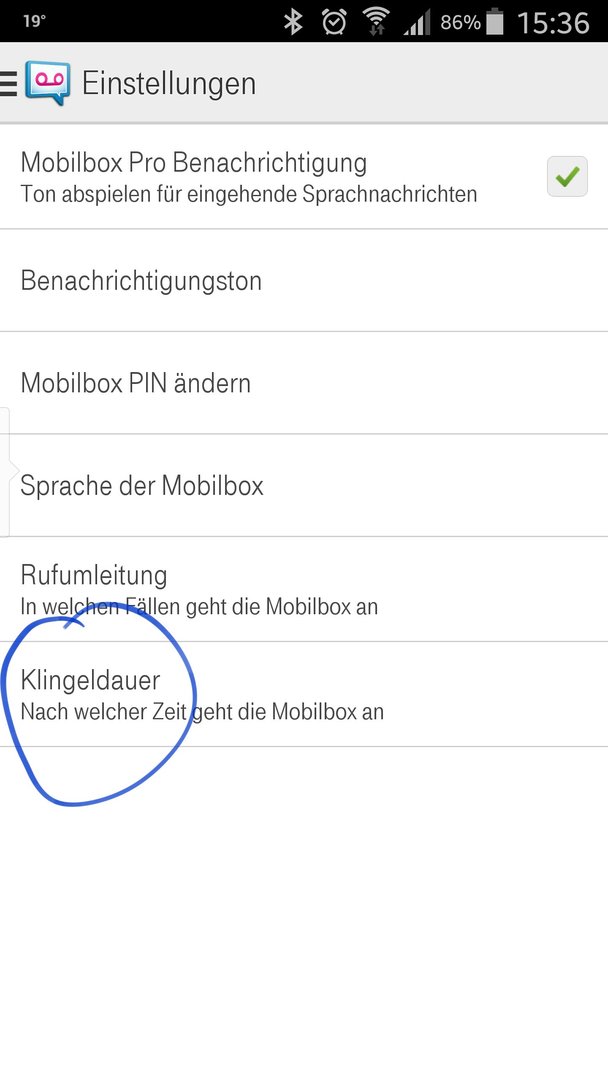

Hallo,mein Mann und ich haben beide das Note 4 im D Netzt von 1 und 1.Nun wollte mein Mann gerne die dauer verlängern bis das die Mailbox anspringt dazu haben wir die Kundenhotline angerufen und die Dame versuchte es über **61*5500**30 plus Raute und dann grüner Hörer da landen wir das in Griesheim Hessen und Nummer nicht vergeben auch unter**004*dann unsere Handynummer mit Vorwahl**30# und grüner Hörer funktioniert es nicht .Sie meinte dann müsse man sich an samsung wenden da die wohl einen speziellen Code verwenden das ist aber ne Hotline die nicht billig ist.Kennt von Euch jemand die Tastenkombi?
Danke
