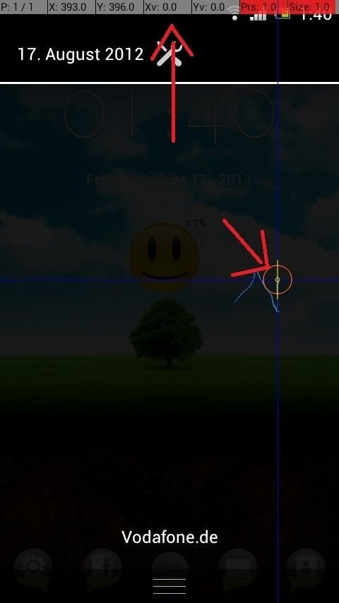

Nach dem Update von 2.3 nach V 4.0.4 habe ich auf meinem Arc S in der obersten Zeile eine bildschirmbreite Koordinatenanzeige , wenn ich den Screen berühre und mit dem Finger streiche werden Linien gezeichnet und ein Fadenkreuz dargestellt. Weiss jemand woher das kommt und wie man das abstellen kann?
Einstellungen -> Entwickleroptionen -> Zeigerposition

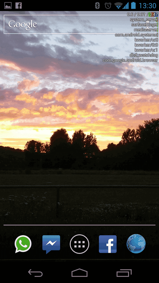

Und zwar habe ich seit gestern Abend (einfach so aufgetaucht als Handy in Hosentasche war)das Problem, das wie man im Anhang sehen kann rechts oben wohl die offwndn Prozesse angezeigt werden.
Wie Krieg ich das wieder weg?:) beeinträchtigt ja die Funktion nicht aber stört schon..

Dazu musst du unter Einstellungen -> entwickleroptionen -> CPU auslastung ausschalten ;)

Ahhh, vielen dank!:)

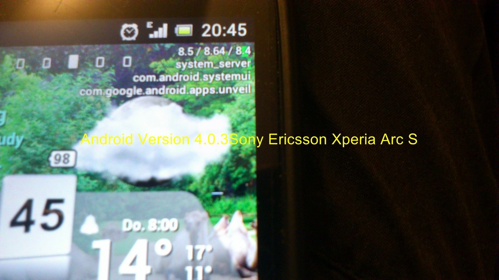

Hi, ich weiß nicht, was ich wie und wo gedrückt hab, aber plötzlich waren diese Zeichen da, mit nem Blauem Kreuz :cursing: ... Weiß jemand, was das ist, wo das her kommt und vor allem wie bekomm ich das weg ??
P.S. Hab Sony Ericsson XPERIA arc s ... Android 4.0.4.
Einstellung -> Entwickleroptionen -> und mal überall die Häkchen weg machen
Danke ... is wieder weg ...
