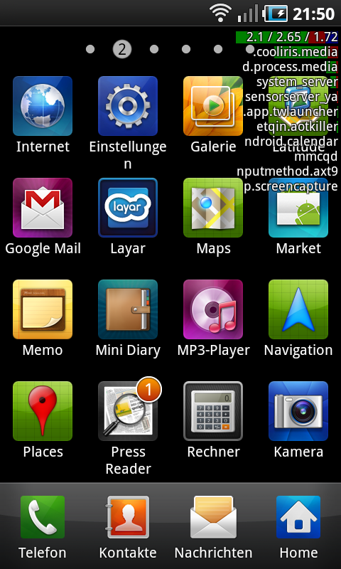

bei meinem I9000 wird oben rechts dauerhaft angezeigt,
welche Prozesse laufen.
Je mehr Prozesse, desto länger der Schriftzug!
Er verschwindet weder bei starten einer Andwendung noch
bei ansehen eines Videos.
Wie bekomme ich diesen nervige Schrift weg?:angry:
(siehe Anhang)
mfg
Jano

sieht mir irgendwie nach ner app aus die du laufen hast..
Also wenn ich alle Apps kille,
ist die Schrift immer noch da!?
ja würd die entsprechende app deinstallieren.. irgendwas installiert von wegen system info oder so?
