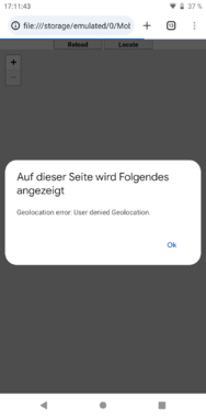

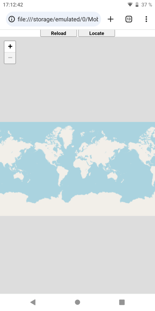

Die angehängte Datei soll auf einen Android OS aus dem lokalen Dateisystem heraus ein Ergebnis liefern.
  • Mobil.zip
fasaprona schrieb:
auch bei der Startseite muss eine url eingegeben werden und die Frage ist in welcher Form?
Die Datei ist über meinen Dateibrowser verlinkt auf den Homescreen und Chrome ist als Standard gesetzt, um sie zu öffnen. Dabei hat sie in Chrome den folgenden Link (URI):
file:///storage/emulated/0/Mobil.html
Die Datei liegt in meinem internen Speicher.
Öffne ich die Datei über den Link auf meinem Homescreen, öffnet sich folgende Seite:
Reaktionen: swa00
Ist die GPS Verwendung vom Browser aktiviert? siehe Meldung User deni...
Was passiert bei Reload oder Locate?
