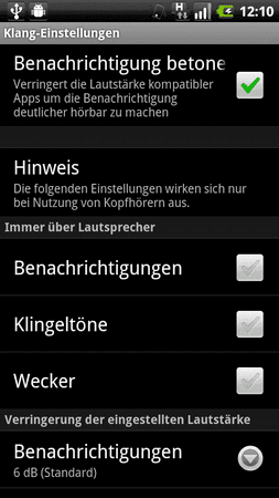

Ich hab den CM jetzt drauf. Find zwar die Option dazu aber bewirken tut die nichts? O_o
Auch alles richtig eingestellt? Da gibt es ja so einige Optionen zu... musst auch einstellen um wie viel der Pegel reduziert wird, bei was für Benachrichtigungen das überhaupt passiert, usw. usf..

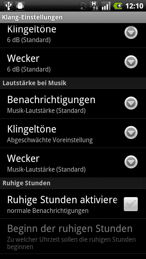

Das hier sind meine momentanen Settings.. :huh:

Also, ich hab's grad mal probiert. Scheinbar ist das mit dem schnell leise werden und dann wieder einfaden schon das Richtige - das ist auch das Einzige, was funktioniert. Suboptimal, aber man merkt es zumindest...
Also, "Notification focus" im Cyanogenmod Settings Menu einschalten, dann im Player unter Audio focus loss action die gewünschte Dämpfung einstellen. Mit -6dB klingt's nicht ganz so abrupt und nervig, und man kriegt alle Notifications problemlos mit.
Aber mal ne andere Frage: Bewirkt bei Dir die "Attenuation of set volume" Einstellung irgendwas? Das dürfte ja einfach die Lautstärke der Notifications allgemein absenken, wenn die Kopfhörer drin stecken, oder nicht? Bei mir macht die Einstellung leider keinen Unterschied :(
-edit- Letzteres funktioniert doch, nur dämpft das Ganze imo zu wenig - die 10dB klingen nicht nach 10dB, sondern eher nach 3...
Aber geht scheinbar doch alles, zumindest rudimentär :p
