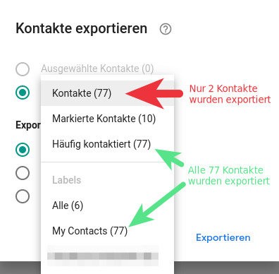

Edit: Bitte beachten:
juckendes_Auge schrieb:
Mit Vorsicht zu genießen. Obwohl 77 Kontakte Exportiert werden sollen, sind nur zwei in der csv Datei drin. Die auch noch in meinem Android Smartphone angezeigt werden. Entweder alle einzeln anhaken und exportieren (das hat zuverlässig geklappt) oder in der Liste einen anderen Reiter auswählen, und immer kontrollieren, bevor man alle Kontakte löscht.
in der Tat war das bei mir auch so, das ich alle Kontakte einzeln anklicken musste. Mit der Export "Alle" Funktion war die .csv (bei mir) komplett leer. Deswegen mein Hinweis, die .csv Datei unbedingt auf Vollständigkeit zu prüfen, die Kontakte ggf. in einen Zweit Account hochzuladen, zu prüfen und dann erst Kontakte zu löschen.
