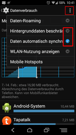

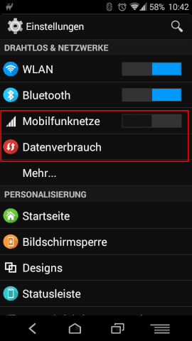

Ich hab mal 2 Bilder angehängt - ich gehe davon aus, dass es auf deinem Gerät in den Einstellungen auch nicht viel anders aussieht. In den Systemeinstellungen unter der Rubrik "Drahtlos & Netzwerke" sind m.E. 2 Taster wichtig:
1. Mobilfunknetze-Schalter
2. Datenverbrauch.
Mit (1.) schältst du dein mobiles Internet an/aus (möglicherweise hast du da auch in den Schnelleinstellungen die Möglichkeit dies zu [de]aktivieren)
Mit (2.) kommst du in eine Datenverbrauchsübersicht.
In der Datenverbrauchsübersicht solltest du über eine Menüoption so ein Auswahlfenster öffnen können. Dort empfehle ich dann in jedem Fall die beiden Optionen "Hintergrunddaten beschränken" und "automatisch synchronisieren" zu deaktivieren. Damit solltest du relativ sicher vor unfreiwilligem Datenverbrauch sein.
Allerdings gibt es Systemanwendungen, die sich dadurch nicht beeindrucken lassen - von daher ist es sinnvoll das mobile Internet immer nur dann zu aktivieren wenn man bewusst online sein möchte.
