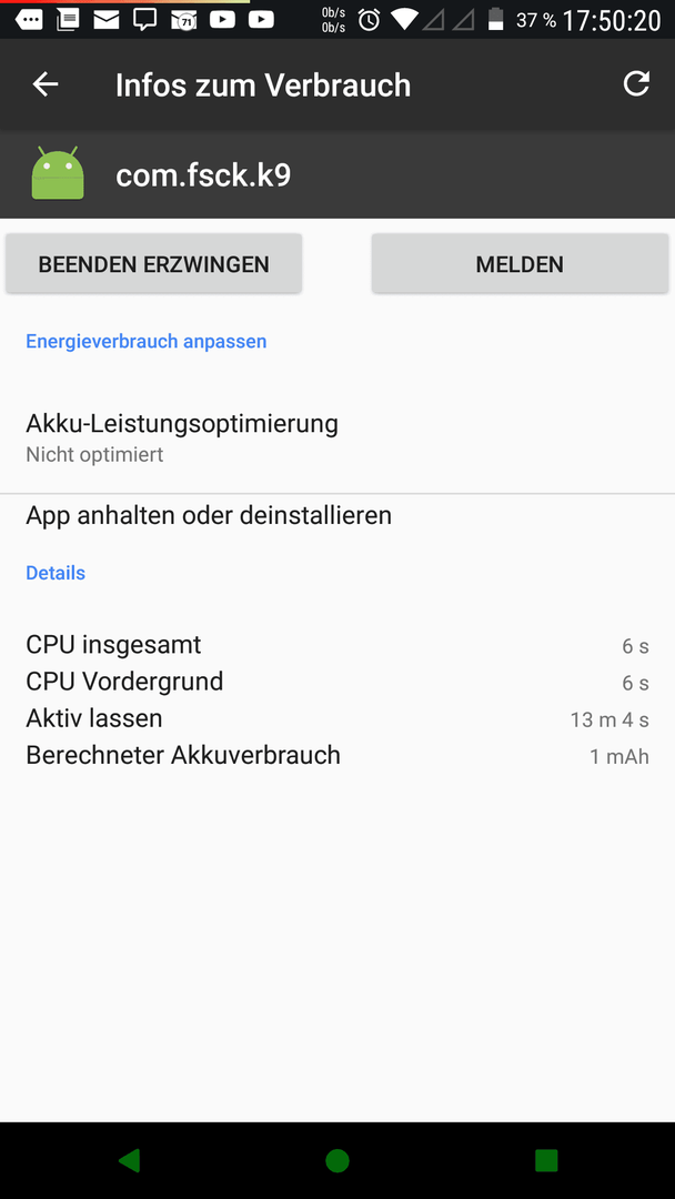

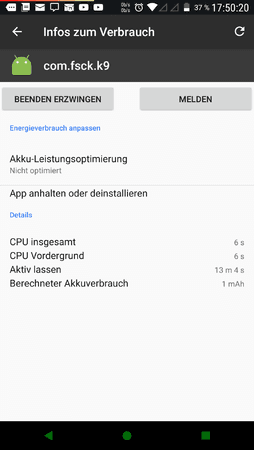

Ja, mein K9 ist von der Stromspartechnik ausgenommen...

ja, wie gesagt: K9 benutzt offenbar IMAP-Push. Das kann eigentlich nur mit deaktivierter Akkuoptimierung funktionieren.
Die „Stock“ Exchange-Implementierung von Android nutzt das übliche Push, ist aber leider Gottes extrem unzuverlässig. Wer es nicht glaubt, darf selber googeln.
Weitere Programme wie z.B. Nine nutzen offenbar eine eigene Pish-Implementierungen und nisten sich als eine Art Datenprovider im System ein (d.h. es gibt dann global einen zusätzlichen Kontotyp). Das funktioniert ebenfalls am Besten ohne Akkuoptimierung. Kleinere Unzulänglichkeiten sind wohl eher auf Nine zurückzuführen.
