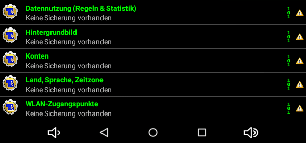

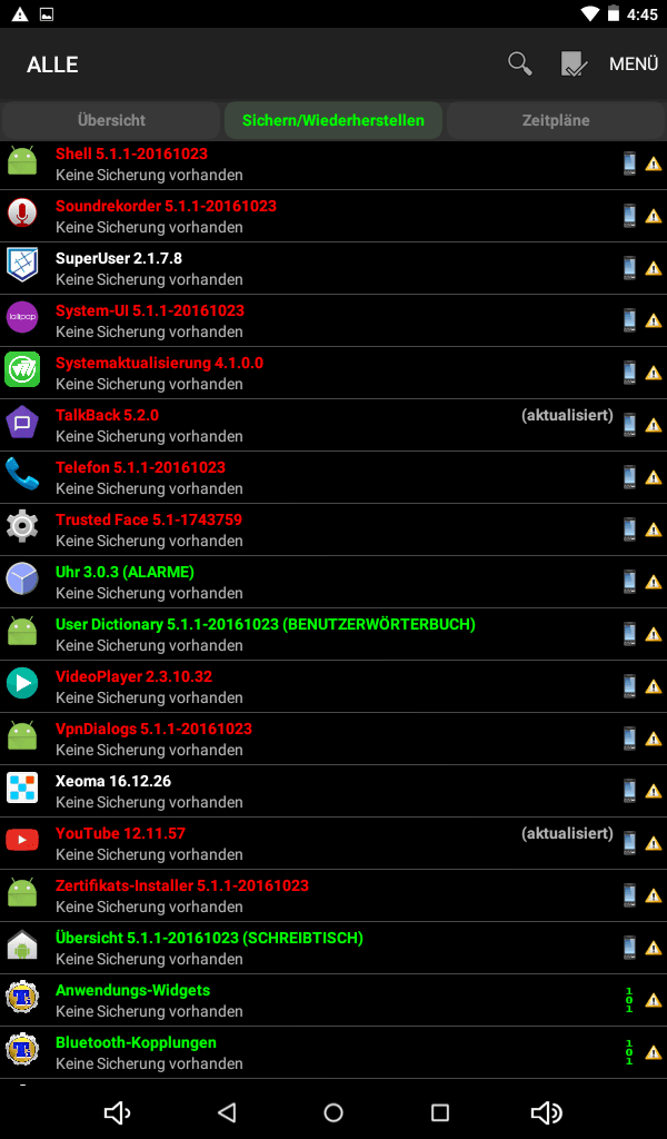

Ich habe es nun geschafft das ding zu rooten..

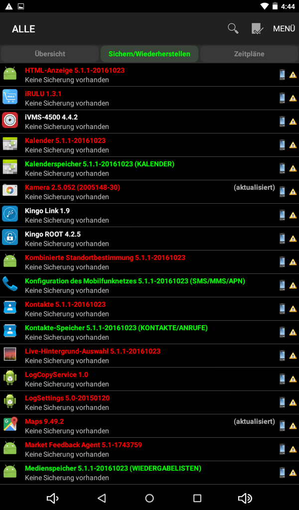

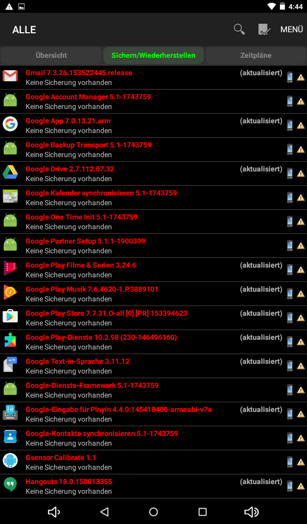

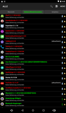

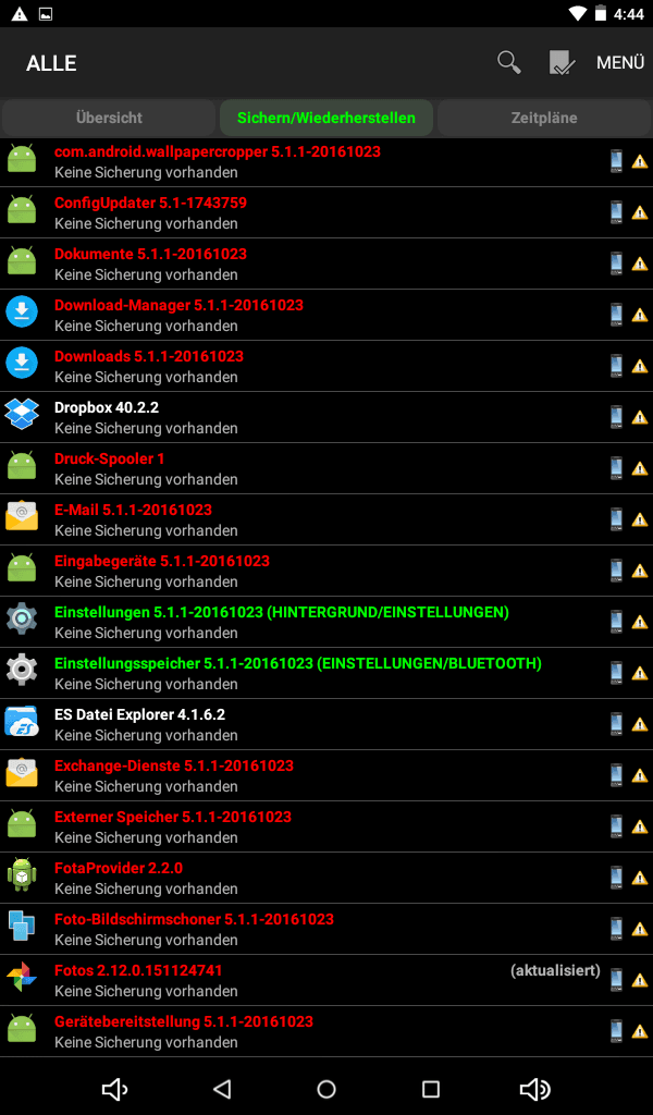

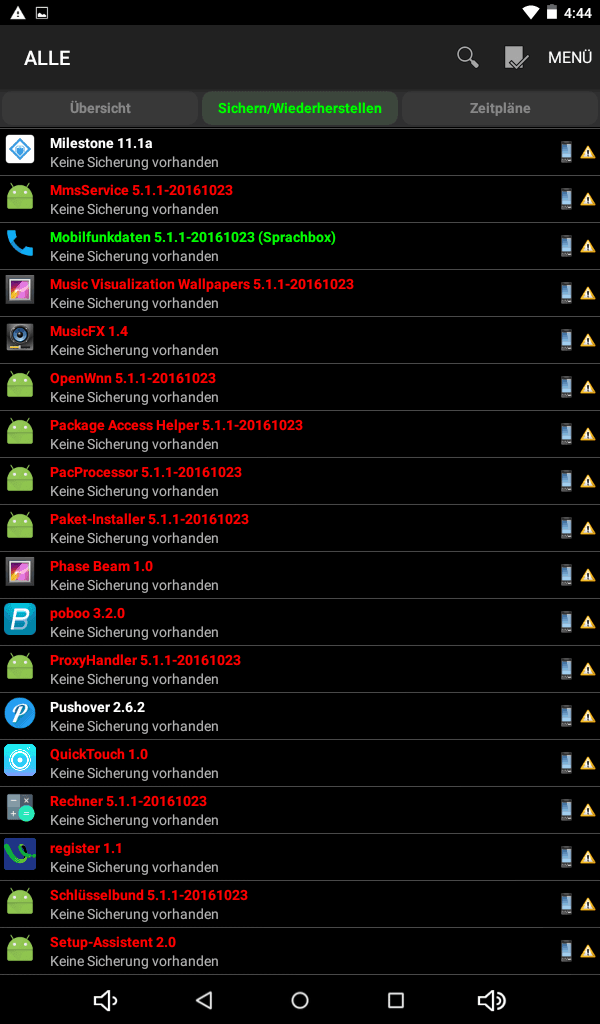

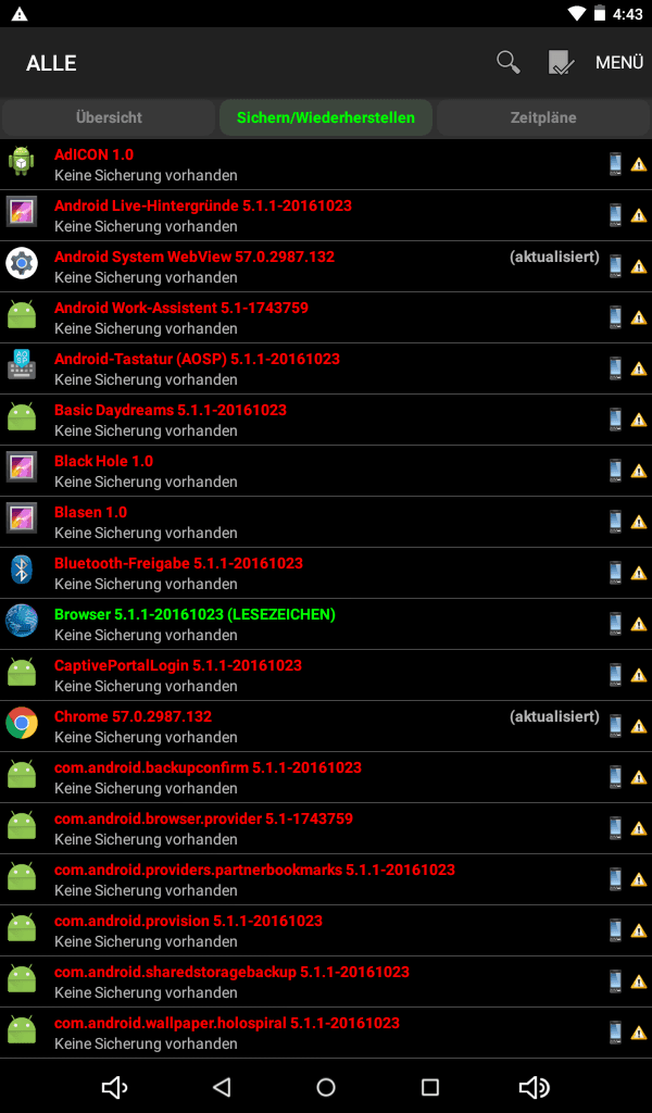

Hier sind ein paar Bilder, welche alle installierten Apps zeigen sollte..
vllt. entdeckt ja jmd. was :)
Kann ich nun mit Root das Tablet nicht 'zwingen' weiter Push-zeugs zu empfangen?
Gibt es log's die man einsehen kann, was sich evtl. abschaltet wenn das Display aus ist?
