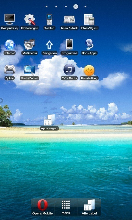

Jetzt habe ich nur noch eine Frage:
Ist es richtig dass auf den Home, bzw. Menü-Seiten trotzdem nicht mehr Apps draufpassen und ein Teil des Homes rechts, bzw. ca. ein drittel unten in den Menü-Seiten nicht belegbar ist?
Hast Du da auch einen Trick, wo ich was umstellen kann, damit dieser Bereich für Widgets und Apps belegbar ist?
Danke vielmals!
nimm einfach den launcher pro ... bei dem kannst du die reihen und spalten einstellen

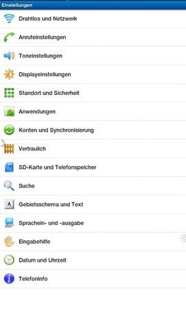

Samicik: Keine Ahnung, irgendwas machst Du falsch.
Wenn Dein Root funktioniert und Du oben die r/w richtig selektierst hast (und dann r/o drin steht) kommst Du über den Menüpunkt "Open in Text Editor" genau in den Bearbeitungsmodus der Datei.
Das Ergebnis habe ich als Hardcopys angehängt.
Mit dieser Auflösung könnte man in den Einstellungen theoretisch einen weiteren Menüpunkt unten anfügen und müsste trotzdem nicht scrollen:scared:
Ist einfach super in den Texten und vielen anderen Apps mit großen Inhalten wie NTV u.ä. zu arbeiten.
Das einzige Problem ist eben der Home und Menü-Bereich, wie in der Hardcopy gezeigt, aber vielleicht gibt es auch hierfür eine Lösung....:unsure:
Danke, den habe ich auch drauf, aber das war nicht die Frage:winki:
Ich wollte wissen, ob im Standard-Home und Menü geht.
Ist nicht tragisch, aber minimal stört es die Optik wenn man grad nicht mit dem Launcher arbeitet. Ich bin überall unterwegs:)
