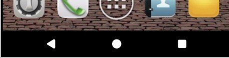

Ich würde gerne die Anordnung der Symbole der Navigationsleiste ändern.
Das Dreieck soll ganz nach rechts und das Quadrat ganz nach links, die sollen also die Plätze tauschen.
Mit Android 11 ging das.
Bei Android 14 finde ich keine Möglichkeit mehr.

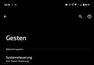

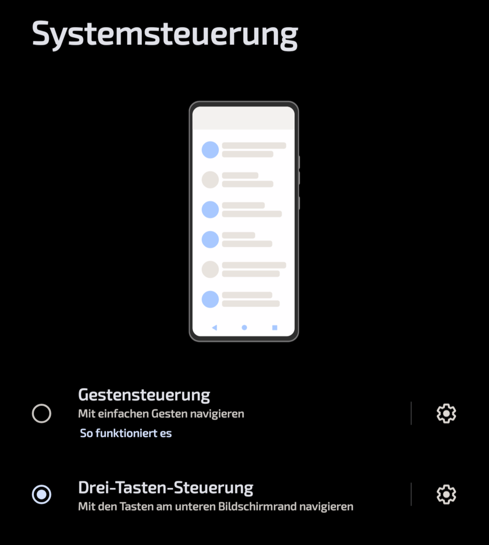

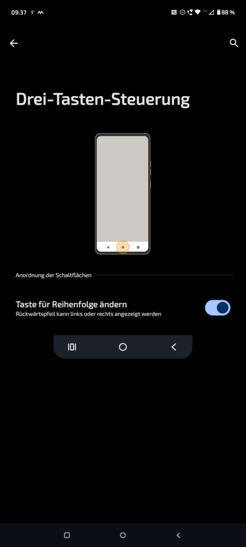

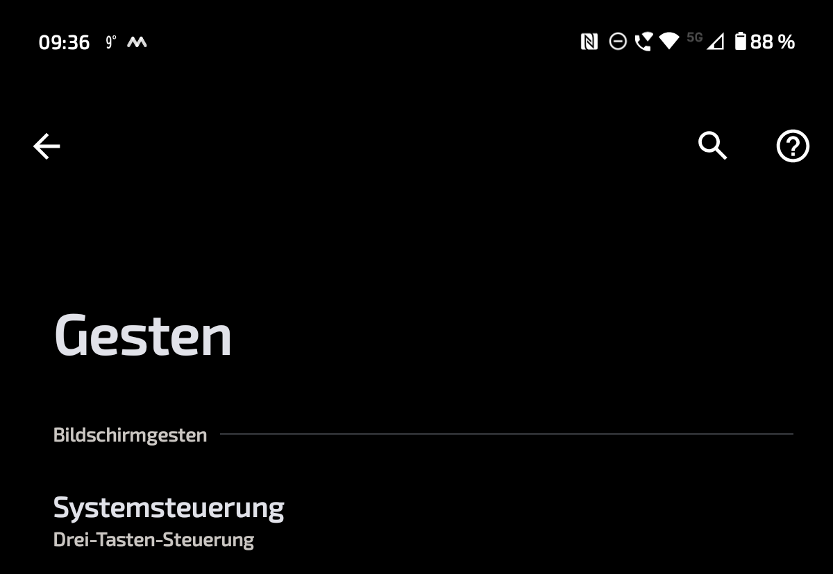

Das geht selbst mit Android 15
Einstellungen - > Gesten - > Systemsteuerung - > 3 Tasten Steuerung - > Zahnradkranz - > Schalter umstellen.

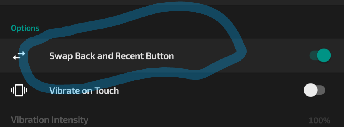

Also falls jemand ein G24 und Nova Prime hat ODER eine andere App kennt, die möglicherweise verborgenes anzeigen kann, bitte mich wissen lassen!
:1f44d:
Danke, aber wüsstest du nun wie man vorgehen muss um mit dieser App auf möglicherweise versteckte Einstellungen zu stoßen?
Ok, danke!
Mal sehen wie zuverlässig das ist.
@Despistado
App installieren und unter Shortcuts bei den Einstellungen durchprobieren
Da gibt's so unglaublich viele Einstellungen (die meisten davon sind völlig unverständlich) und Flags usw. da findet man genau nix brauchbares.
