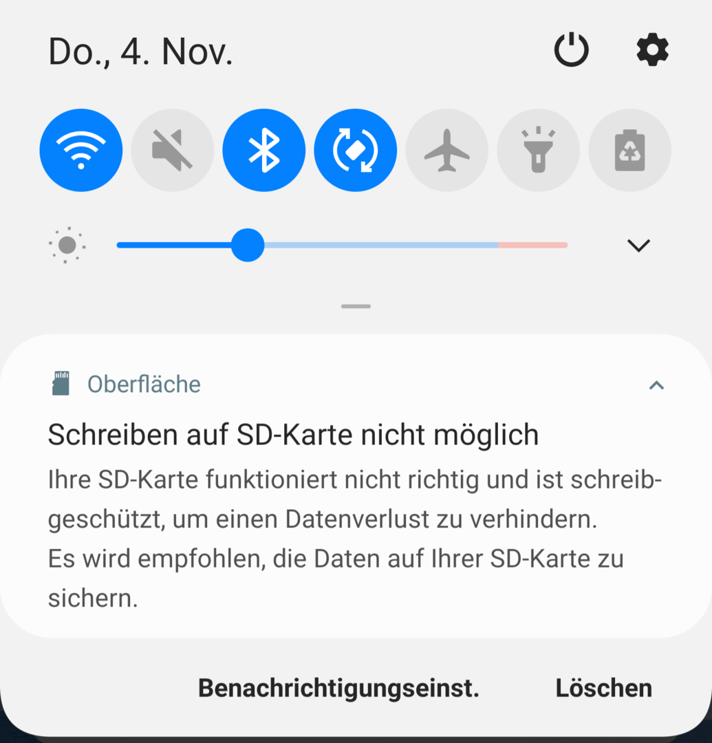

moin zusammen, die angehängte benachrichtigung kriege ich ständig. habe (willentlich) nix geändert und doch kommt das immer wieder. lesen ist nachwievor möglich, aber eben kein schreiben mehr. wie kann ich das wieder rückgängig machen?
vielen dank

Standardantwort: probiere eine andere SD aus; funktioniert damit alles wie gewünscht, ist die andere SD reif für den Sondermüll ;)
Diese Teile halten keine Ewigkeiten, leider !
Reaktionen: HerrDoctorPhone
Schritt 1:
Ist die Karte noch lesbar, SICHERE JETZT ALLE DATEN (Bilder Videos echt).
Flash Speicher haben die Angewohnheit kurz vor dem Tod nur noch gelesen werden zu können.
Danach kannst du versuchen die SD am PC testen.
Wenn das Schreiben dort auch nicht funktioniert kannst du versuchen die Karte über die CMD mit diskpart und Clean zu formatieren.
Hilft das auch nicht, wird die Karte wohl in den nächsten Tagen Hops gehen. Daher dann besser schon eine neue besorgen
also erstmal danke.
über den pc kann ich sie auslesen, aber nix draufschreiben.
und offensichtlich ist sie schreibgeschützt. wie entferne ich diesen schreibschutz, aber sicherheitshalber sichere ich meine daten
