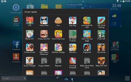

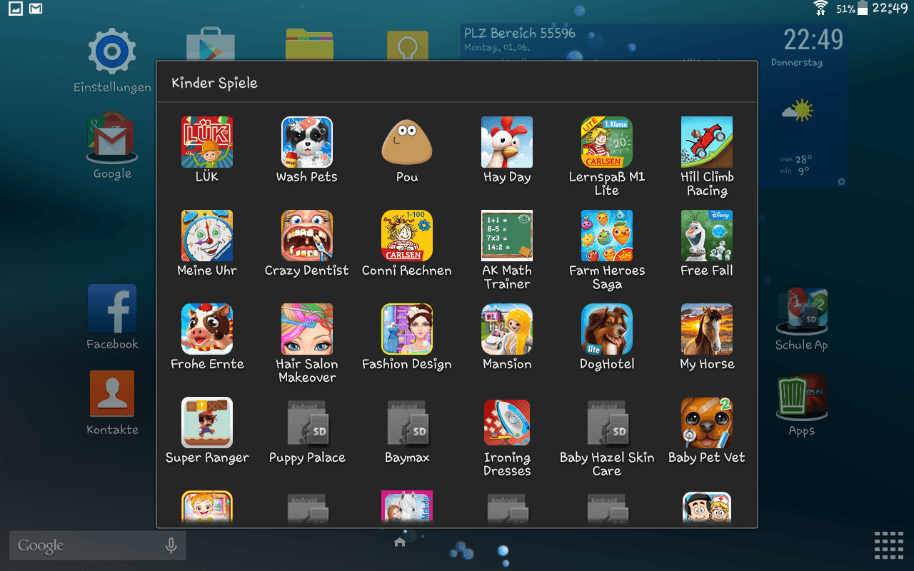

Nutze das samsung galaxy tab.
Nachdem ich mit Android 4.4.2 apps auf die externe sd karte verschoben habe werden sie mir leider nur noch als graue sd Karten Symbole angezeigt
Es funktioniert zwar noch alles aber die Kinder zb können so die apps anhand der eigentlichen symbole nicht mehr erkenne siehe Screenshot.:winki: Lösung für das Problem?
Herzlichen Dank

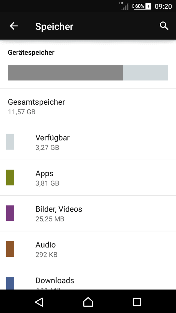

auf meinem Z3C (T-Mobile-Branding, kein Root, Build: 23.2.A.1.62) habe ich folgende Feststellung gemacht:
Ich habe eine externe SD-Karte (32 GB) und in den Einstellung festegelgt, dass dieser externe Speicher auch entsprechend genutzt wird. Bilder und Videos verschiebe ich auch dort hin. Einige Apps habe ich auch auf die SD-Karte gelegt. Auf dieser Karte sind jetzt noch 26,4 GB verfügbar, ich habe aber bemerkt, dass im internen Speicher immer noch Bilder und Videos stehen (ca. 25 MB, siehe auch Anhang).
Kann mir jemand erklären wie das mit dem Speichermanagement funktioniert? Mach ich einen Fehler oder verstehe ich es einfach nicht richtig?
Nutzt du WhatsApp? Dann sind das empfangene bzw. gesendete Medien.

Wie ich das so jetzt lese hast du die Nativ App2SD Funktion benutzt.
Zu deinem Problem so wie ich das sehe ist das ein Ordner mit den App Verknüpfungen
die Grauen löschen und neu anlegen sollte eventuell das Problem lösen.
Zumindest nicht über die Funktion die Sony eingebaut hat. Du könntest sie manuell auf die SD verschieben, aber dann kannst du über die WhatsApp Chatverläufe nicht mehr drauf zugreifen.
