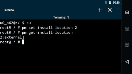

Geh mal in die Einstellungen -- Entwickleroptionen und aktiviere das Terminal und starte dieses.
Beim ersten Einsprung in Root ("su") mußt du dem Terminal dann Root-Rechte erteilen.
Danach kannst du ja mal die "install-location" mit get-install-location abfragen. Möglicherweise steht die auf "1", was interner Speicher bedeutet.

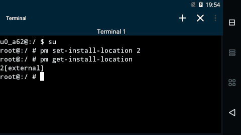

Setze diese mit set-install-location mal auf den Wert "2" - siehe screenshot - und versuche es danach nochmal.
Der Wert stand auf 0(auto) habe diesen auf 2 gestellt. Problem besteht leider nach wie vor. :sad:

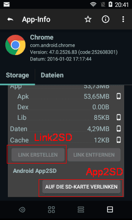

Übrigens, die App Link2SD bietet auch App2SD-Funktoinalität - kannst ja auch nochmal kurz antesten:

Habe eben mal eine App "verlinkt" danach wieder das Elephone neugestartet, in den ES File Explorer gegangen und es hat sich nichts am Speicher geändert. Obwohl bei Link2SD in dem Kreisdiagramm steht das 50mb auf der SD-Karte sind und 25mb im internen Speicher.

Auf dem einem Siehst du alle Partitionen inklusive SD-Karte auf dem andern siehst du was ich meine. Da soll eine 2GB App auf der SD-Karte sein aber wenn man dann auf den Speicher achtet sind dort keine 3GB gespeichert.
Das "Verlinken" funktioniert aber nur mit 2.Partition auf der SD-Karte. o_O
