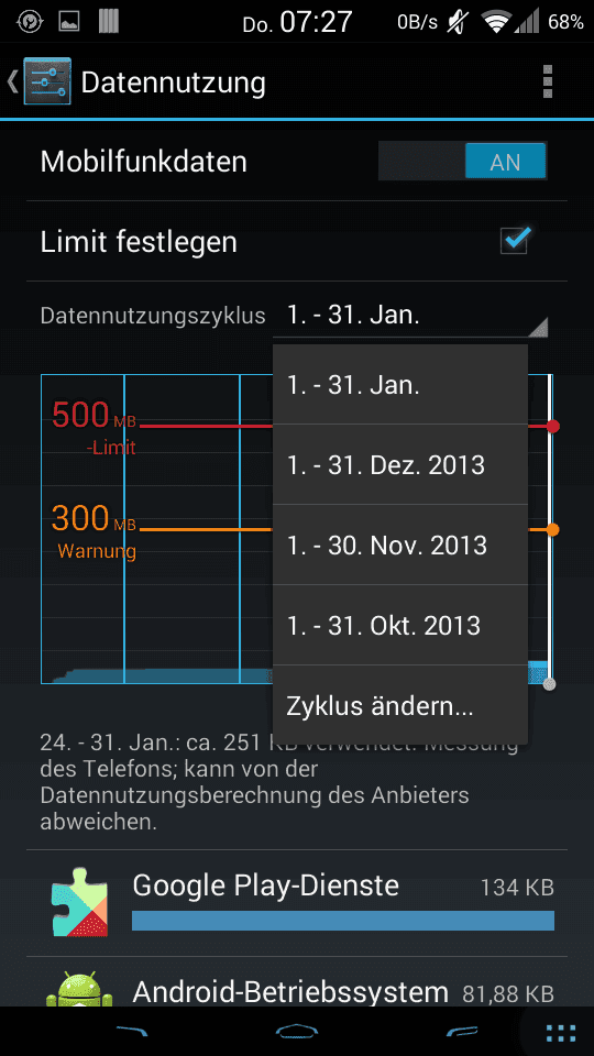

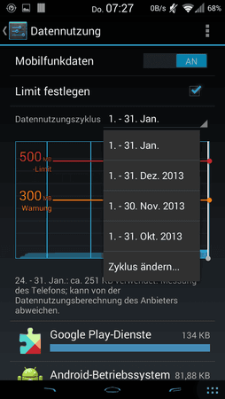

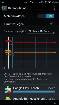

Ich weiß ja nicht wie es bei dir ist, oder ob Samsung da irgendwie dran rumgepfuscht hat, aber normalerweise kann man den Zyklus festlegen ;)
Sieht dann bspw so aus:
Somit werden auch die Daten nur für den jeweiligen Zyklus (festgelegten Abrechnungszeitraum) angezeigt.
Diesen kann man auch ändern, siehe zweites Bild :)

Kleiner Tip: Willst du auch den Zyklus ändern, darf kein Limit angegeben sein :)
