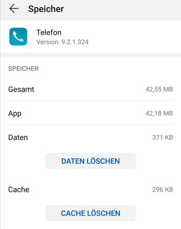

Dann setz mal die Daten der Telefon App zurück
Hatte auch das beschriebene Problem. Nun gerade wurde mir beim Huawei Chat von einem Mitarbeiter die Lösung übermittelt. Also man muss in der Telefon-app nicht nur den Cache sondern auch die Daten löschen. Da werden keine Nummern oder Kontakte gelöscht. Danach funktioniert das Telefonieren wieder ohne Probleme.
War schon am Verzweifeln
Lustigerweise taucht die in der App-Liste nicht auf...
3PUNKTE drücken und Systemprozesse anzeigen lassen

Das hatte er dir aber auch schon gesagt. Das man da den Cache aber gleich mitlöscht, hätte man sich auch denken bzw ausprobieren können, wenn man da eh schon ist.
@Otandis_Isunos Mir hat er es nicht gesagt. Wollte mich nur einbringen, weil ich das selbe Problem hatte

So, Update: Wenn ich rene3006's Wegbeschreibung folge, sehe ich zwei Apps mit Namen "Telefon", die aber anders aussehen, als die App, mit der ich tatsächlich telefoniere (blau und türkis statt grün). Ich hab jetzt trotzdem bei beiden mal Chache geleert und Daten gelöscht, und -nach dem Neueinschalten heute morgen scheint alles wieder so zu funktionieren wie es soll (komischerweise erst heute, nachdem es über Nacht ausgeschaltet war, der direkte Neustart gestern Abend hat nichts geändert.)
An dieser Stelle also ein riesiges Danke ! an alle für die Tipps!
