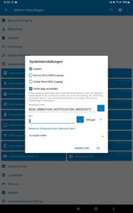

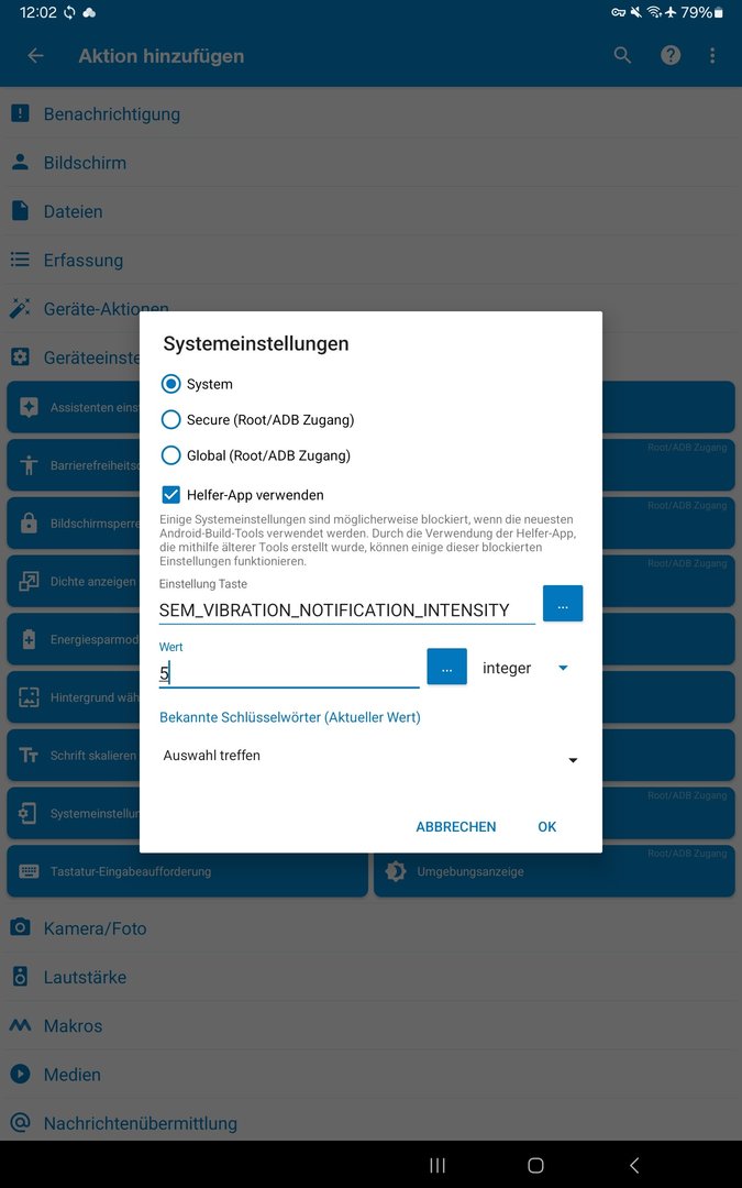

@orgshooter Hmm, sicher?
Macrodroid kann es grundsätzlich schon, das wäre ja auch übel, weil das ja ein grundlegender Bereich ist.
Hab mal als Beispiel den Wert 5 eingetragen im Screenshot.

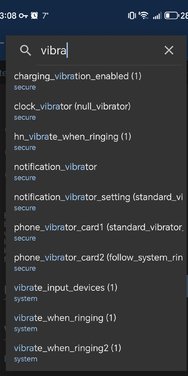

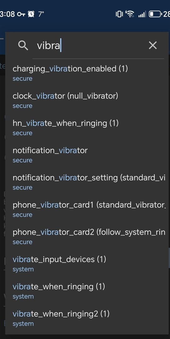

@orgshooter Schade... Auch keine eigene andere wenn du mal nach dem Anfang "vibra" suchst?
Das wären die Möglichkeiten:
Das sieht nirgends nach einer Intensitätseinstellung aus.
Reaktionen: holms
@orgshooter Sieht nicht so aus..
