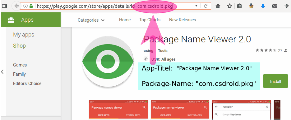

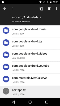

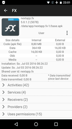

Applications Info (F-Droid App Store) - Direkt Download
oder (wenn's unbedingt der Google Play Store sein muss)
installieren und dann anwerfen.

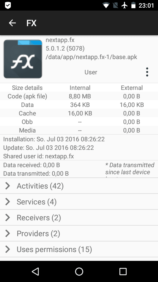

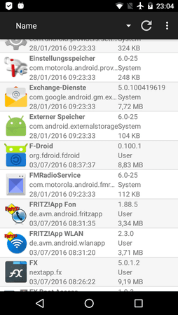

Man sieht alle installierten Apps mit deren Anwender-lesbaren Titeln und den technischen Package-Namen.
(Beispiel ganz unten: App-Titel "FX", darunter Package-Name "nextapp.fx")

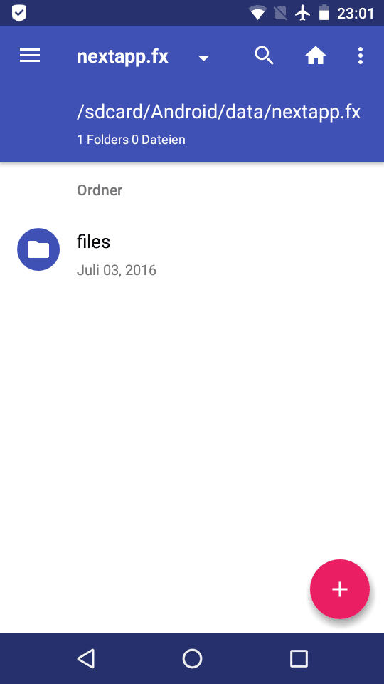

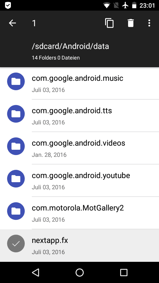

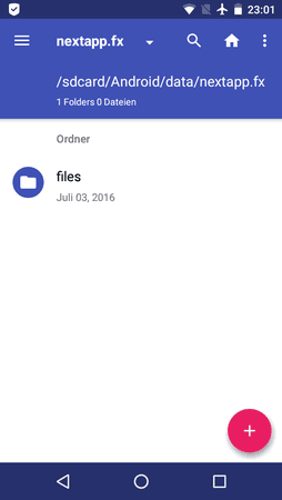

Der Package-Name ist dann auf der externen SD Card (oder im internen Speicher) im Verzeichnis /Android/data/ zu finden (suchen kann ja jeder). - Das ist das Standard-Verzeichnis, in das die App schreibt.
Wenn kein Verzeichnis auffindbar ist, dann hat die App (noch) keines angelegt oder sie benötigt keines oder es wurde manuell gelöscht.

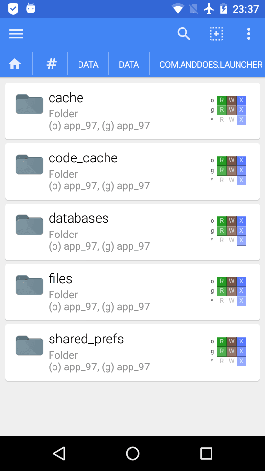

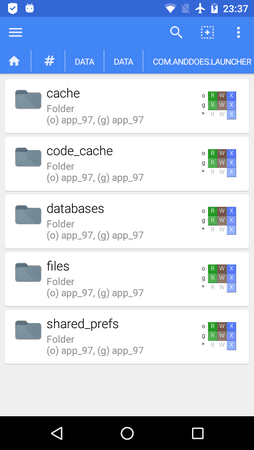

Edit: Es gibt auch Apps, die nicht die SD Card benutzen, sondern (ausschließlich) das eigene /data/data/<package-name> Verzeichnis, um eben Daten vor Zugriffen zu schützen. - An diese Verzeichnisse kommt man ohne root nicht ran.
Apex-Launcher (Package-Name "com.anddoes.launcher") als Beispiel
Der Apex-Launcher hat eine Funktion, um seine Einstellungen zu sichern. - Beim Sichern legt er dann das Verzeichnis /Android/data/apexlauncher auf der SD Card an, was eigentlich nicht dem Standard (<Package-Name>) entspricht. - Man sieht, es gibt auch Ausnahmen ...
