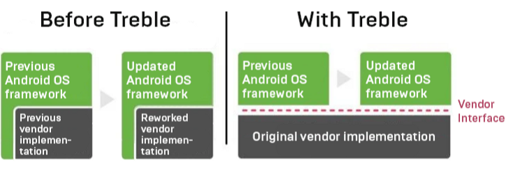

Wie ist GSI überhaupt möglich?
Ab Android 8.1 Oreo hat man die sogenannten "Vendor" Partition eingeführt, auf welcher sich Informationen
Des Smartphones befinden und untere anderem die Treiber für alle Komponenten des Smartphones z.b. Kamera.
D.h. um kleinere Updates zu erhalten musste man früher das gesamte Betriebssystem updaten, wie man in der Grafik sehen kann. Außerdem musste sich darum der Hersteller kümmern weswegen man quasi fast nie Updates erhielt.
Also hat man alle Smartphone relevanten Informationen auf die Vendor Partition ausgelagert und konnte somit viel schneller und effektiver das Betriebssystem updaten.
Und zwar bekommt man ab jetzt mit Android 8.1 die Sicherheitsupdates direkt von Google und nicht mehr vom Hersteller. Für mehr Infos -> Generic System Images | Android Open Source Project
Fast zeitgleich wurde durch die Community das "Project Treble" ins leben gerufen, welches es jetzt ermöglicht durch eine separate Vendor Partition, ein freies Android Betriebssystem zu erschaffen für jedes Smartphone, dass Android Open Source Project, kurz AOSP.
Die Programmierer müssen sich jetzt nicht jedes mal mit den technischen Details eines Smartphones beschäftigen, sondern programmieren ein Android OS.

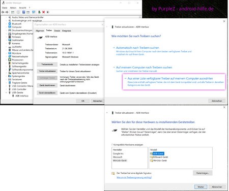

Für Windows benötigt man noch einen fastboot Treiber. Leider gibt es hier einen kleinen Stolperstein, es gibt keinen einheitlichen Fastboot Treiber. Das ist auch logisch, da es verschiedene Prozessor Typen gibt (Snapdragon, Mediatek etc.). Auf Linux hat man das Problem meistens nicht.
ACHTUNG! Da man unter Windows einen Treiber installiert, muss man die Windows Treiber Signatur deaktivieren!
Man gehe dazu in die "Einstellungen" -> "Update und Sicherheit" -> "Wiederherstellung" -> "Erweiterter Start"
Unter den "Erweiterten Optionen" finden man nun die "Starteinstellungen". Über den Button "Neu starten" werden alle verfügbaren Starteinstellungen nach wenigen Sekunden angezeigt. Wähle die Option "Erzwingen der Treibersignatur deaktivieren" über die Taste [F7]
Windows (Treiber):

Wenn der Treiber korrekt installiert wurde, könnt Ihr das mit folgendem Code überprüfen
Falls hier nichts erscheint oder es steht (waiting for device), seit Ihr entweder nicht im fastboot Modus mit dem Smartphone oder es ist der falsche Treiber installiertam PC.

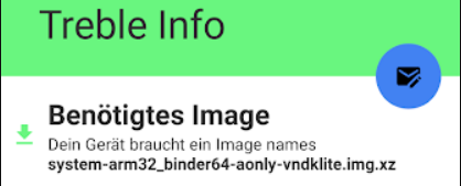

In unserem Beispiel (das Treble Bild ganz oben), benötigen wir also ein arm32 mit 64bit OS, also binder-64 und der a only Partition. (Hier gibt es eine Besonderheit, wenn man ein Prozessor arm32 mit binder64 hat benötigt man die a64 Version, z.b.
bless-v306-210502-arm-aoZ.img.xz
system-arm-aonly-vanilla-nosu-userdebug.img
Die meisten werden aber ein arm64 haben, also: XYZ-arm64-bvZ.img

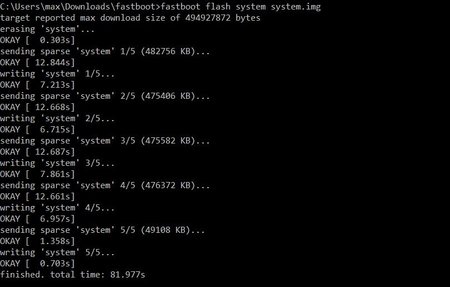

Jetzt flashen wir die GSI Image: fastboot flash <Partition> /pfad/zur/datei.img
Glückwunsch jetzt nur noch reboot ins System und Ihr seht vor euch das neue Android System!

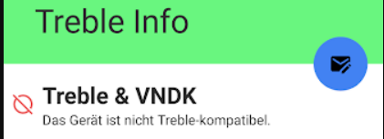

Bevor wir anfangen überprüft bitte mit der Treble App, ob Ihr eine GSI auf eurem Gerät installieren könnt.
Treble Info – Apps bei Google Play
Das Smartphone ist zu alt, Ihr benötigt mindestens 8.1 (Oreo), empfohlen ist Android 9 (Pie)

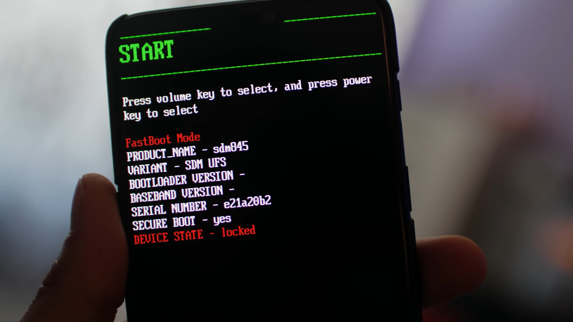

In den Bootloader gelangt man durch eine Tastenkombination, entweder POWER + LAUTSTÄRKE Hoch (+) … oder POWER + LAUTSTÄRKE Runter (-). Je nach Hersteller kann der Bootloader auch anders aussehen, aber in den meisten Fällen sieht man Text.
Das Smartphone befindet sich jetzt im sogenannten Fastboot Mode, d.h. man kann über den PC bestimmte Befehle absetzten die mit der Schnittstelle des Smartphones kommuniziert, die sogenannte Android Debug Bridge (adb).

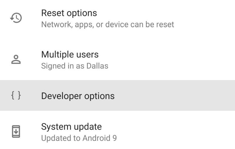

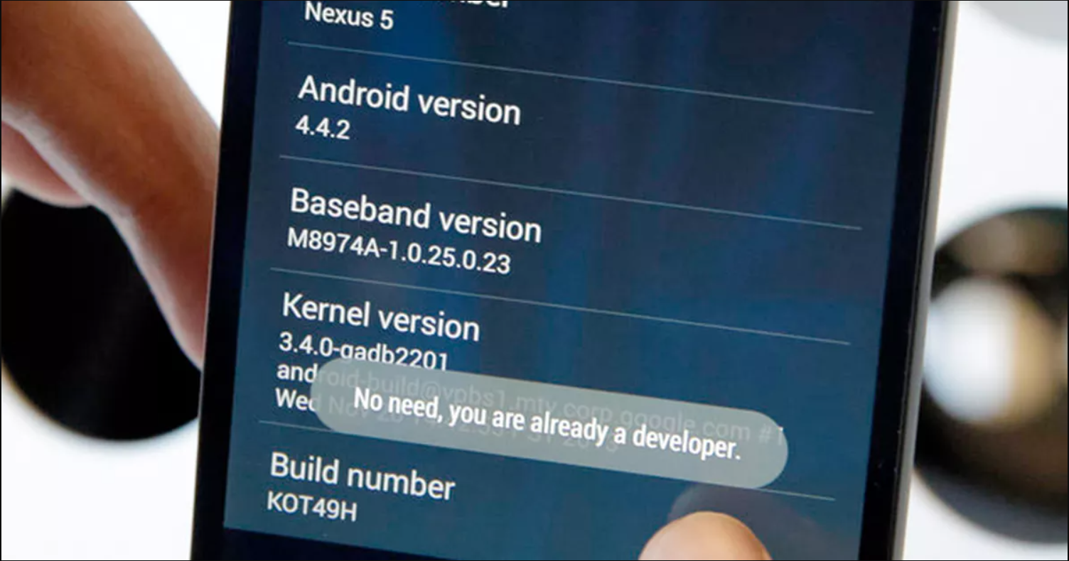

Also muss man das Smartphone neu starten und bootet wieder in das Android System. Hier geht man in die Einstellungen und in die Systeminfos, hier gibt es die Build Number auf die man mehrmals drücken muss um den Entwicklermodus zu öffnen.
Jetzt befindet sich wieder in den Systemeinstellungen der Entwicklermodus.
In den Entwickleroptionen aktiviert man jetzt den OEM-Unlock und ebenfalls das USB-Debugging
Jetzt kann man das Smartphone entsperren. Da wir das USB-Debuggin aktiviert haben können wir bereits jetzt dem Smartphone Befehle senden. Man verbindet das Smartphone mit dem PC.

Da jetzt der Bootloader entsperrt ist, hat man Zugriff auf das gesamte System. An dieser Stelle sei eine Warnung ausgesprochen, man kann sein Smartphone zerstören (bricken). Ein gebricktes Smartphone kann man nur noch in die Tonne schmeißen, falls es sich noch anschalten lässt kann mit einer originalen Image Datei des Herstellers meistens das Gerät retten (stock Image).
Es gibt viele Partitionen, die uns aber nicht alle interessieren, es sei nur gesagt das es meistens (je nach Hersteller), eine Partition für die IMEI gibt, eine auf der die Modem Geräte hinterlegt sind, eine Recovery Partition mit der man das Gerät auf Werkszustand setzt, diverse Cache Partitionen u.v.m.
Das ist ebenfalls je nach Hersteller anders und können zum Teil auch andere Namen haben.
Uns interessiert aber im einzelnen nur die, System, Data(+sdcard) und Recovery Partition.
In der am Anfang geprüften Treble Tauglichkeit, haben wir erfahren was wir für eine Image brauchen, je nach Prozessor Architektur anders. Je nach Prozessor Architektur ergeben sich nun folgende Möglichkeiten:
arm, a64 (arm32_binder64) oder arm64
Danach kommt der Buchstabe für die Partitionsbezeichnung, wenn man eine Vendor Partition hat benötigt man a/b, wenn man keine hat benötigt man nur a.
b = a/b
a = a-only
Danach kommt der Indikator für Google oder ohne Google (Vanilla)
g = gapps
o = gapps-go
v = vanilla (keine Gapps)
f = floss (reine Open Source Apps F-Droid)
Und zu letzt noch ob mit root oder ohne root:
N = kein superuser
S = mit superuser
Z = dynamischer superuser

Und befindet sich im Smartphone im fastboot Modus und hat am PC/Linux den Terminal offen, jetzt führt man folgende Befehle aus:
Code:
fastboot format data
Code:
fastboot format system
Falls format nicht klappt, kann man auch erase nehmen.
Code:
fastboot flash system /pfad/zur/datei.img
Code:
fastboot reboot
