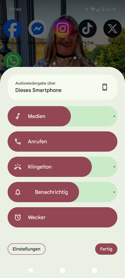

Ich habe Pixel pro XL da kann man wenn man die Lautstärke ändert unten an dem Balken die 3 Punkt drücken. Dann kann man oben auswählen wo der Ton hin soll. Hörgeräte oder dieses Smartphone.
