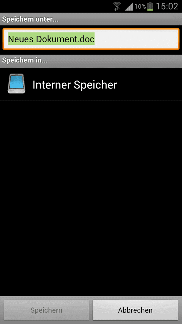

Ich habe QuickOffice Pro auf dem Galaxy S3. Erst jetzt habe ich bemerkt, dass das Programm ein Speichern auf der externen SD Card nicht zulässt. Ist das "normal"? Habt ihr das auch?
Der ursprüngliche Beitrag von 13:28 Uhr wurde um 14:04 Uhr ergänzt:
Also QuickOffice hat überhaupt keinen Zugriff auf die externe SD.
Könnt ihr das Problem nachvollziehen?

Bei meinem S3 bietet QuickOffice Pro bei "Speichern unter" nur den "internen Speicher" an.

Oh, das ist mit Sicherheit nicht richtig. Solltest du bereits bestehende Office-Dokumente auf der SD-Karte nicht mit QuickOffice öffnen können (Auswahlmenü bei Langberührung), würde ich mal eine De- und Neuinstallation der App versuchen (jeweils mit Re-Boot der Geräts davor und danach).
EDIT sagt, du bist nicht allein mit deinem Problem. Auch im QuickOffice-Forum wird darüber diskutiert.
Ich kann bereits bestehende Office Dokumente auf der SD Card öffnen, wenn ich direkt über die Dokumente gehe. Aus dem Öffnen Dialog von QuickOffice geht es nicht. Geänderte Dokumente lassen sich dann aber auch nicht wieder auf der SD Card speichern.
Dann ist es der Bug, den der Entwickler seit Monaten beheben will (siehe meinen Link). Da hilft leider nur Warten:
