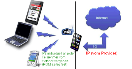

Das wäre dann die externe IP. Diese kann nicht geändert werden, da sie providerseitig vergeben wird. Man kann diese höchstens mittels eine Proxys bzw. VPN an die aufgerufenen Seiten "verschleieren".

Hier nochmal bildlich verdeutlicht.
Meine Erläuterung bezieht sich auf die in grün geschriebene(n) IPs, die das Gerät an die verbundenen Teilnehmer verteilt.
mrrbr hat die in rot gehaltene IP erläutert.

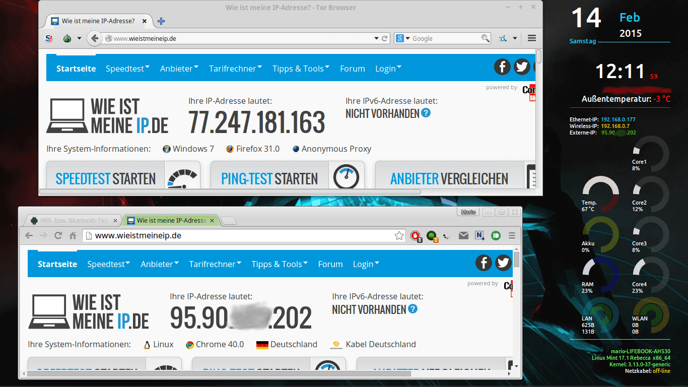

Um das etwas zu verdeutlichen, hier ein Screenshot von meinem Rechner.
Der obere Browser ist "anonymisiert" mittels Tor. Der untere Browser ist ohne Tor. Rechts nochmal ein sog. "Conky" in dem die IP's auch ersichtlich sind.
Ich habe lediglich den Ort und bei der externen IP einen Block unkenntlich gemacht.
