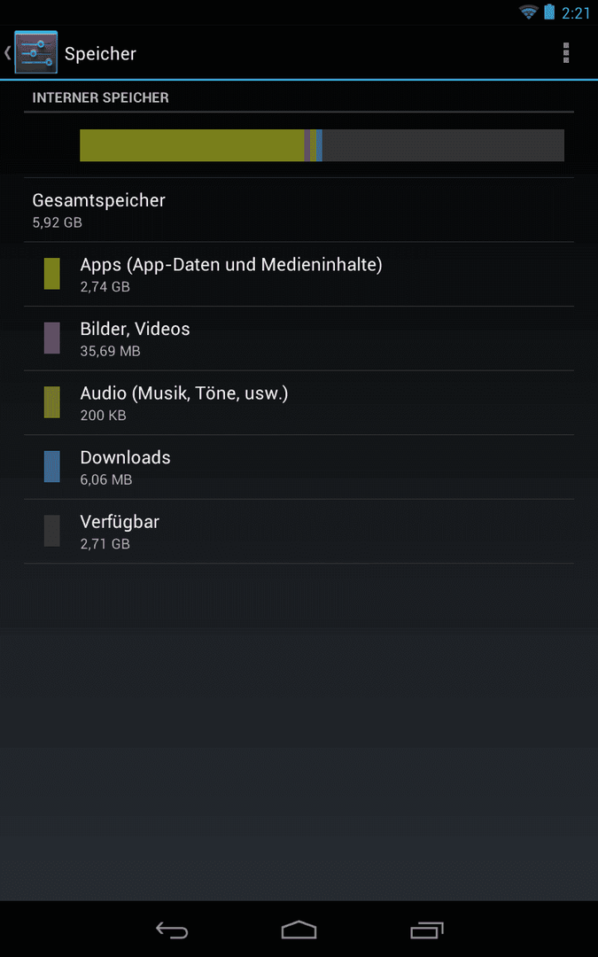

Das Problem mit dem "Unsichtbaren" Speicher hatte ich noch nicht - darüber gelesen auch noch nicht. (auser in deinem Fall)
Bei mir ist denk ich mal alles ok ?!

Also mir fehlt rein rechnerisch auch ein ganzes GB! Was ist denn da los?

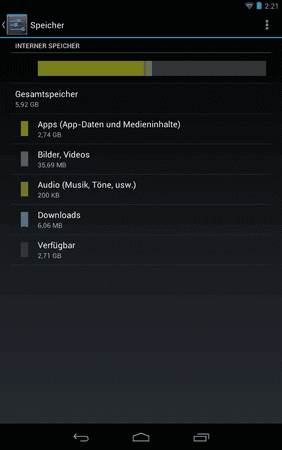

Hallo wie kann ich herausfinden mit was ich den Speicherplatz belegt habe?

Finde dazu die App DiskUsage ganz brauchbar.
Vielleicht kann dein Nexus nicht rechnen:D. Nein, sieht in der Tat seltsam aus. Irgendwelche Backups, o.ä. drauf?
Gesendet von meinem Nexus 7 mit der Android-Hilfe.de App
bei mir sind das sonstige die Backups
Tip mal auf den einzelnen Bereiche drauf ....

CWM backups. Die liegen unter /data/media und da schaut die Anzeige nicht rein, da der interne Speicher erst bei /data/media/0 beginnt.
Reaktionen: ale23
es waren die CWM backups
danke :)

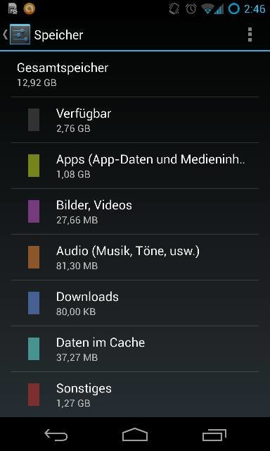

Guten morgen.

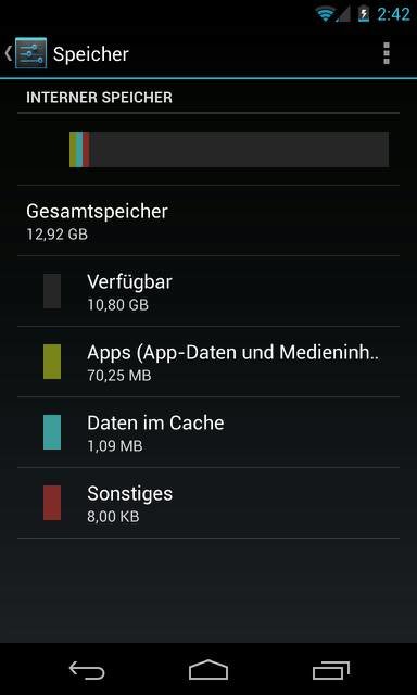

Ich habe letzte Nacht an mein Handy einen wipe ausgeführt + alle datein von meiner internen SD Karte gelöscht. Nun fiehl mir aber auf das mir gut 1gb fehlt und so was zählt bei 16gb(12gb) einfach. Deswegen suchte ich eine Lösung dachte an meine alten nandroid backups, die leider schon gelöscht waren. Nun bin ich selber ratlos.
Habe meine Handy Daten mal als Screenshot angehängt. Vielleicht habt ihr eine Idee wie ich mein GB wieder bekomme.
Gesendet von meinem Nexus 4
