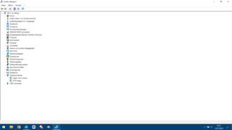

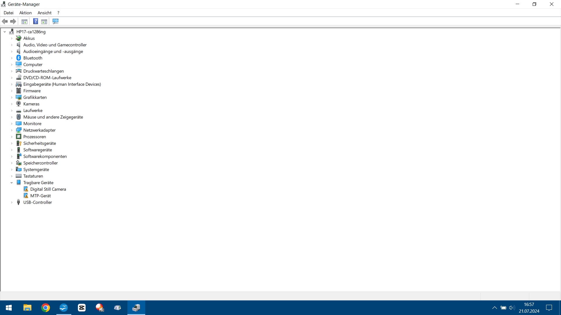

TimP schrieb:
Es wird immer das gelbe Ausrufezeichen angezeigt. Das ZTE lädt auf, aber keine Datenverbindung!
Also wird doch etwas erkannt!
Wo? Screenshot!
TimP schrieb:
Wenn das bestellte USB 3.0 Kabel auch nicht hilft,
Das hilft garantiert nicht.
Reaktionen: 502826
Wobei ich die Position Digital Camera & MTP Gerät selber über "Legacyhardware hinzufügen" instslliert habe.
Nur deshalb erscheint das da. Aber mit Fehlercode 10 & 31. Das ZTE Telefon selber führte zu überhaupt keiner Reaktion!!!
Das ist falsch, damit machst du alles noch schlimmer.
Das ZTE muss(!!!) zu einer Reaktion im Geräte Manager führen.
Ich bin nicht sicher ob du nicht verstehen willst, oder verstehen kannst was du machen solltest?
Reaktionen: 502826
Ja irgendwie weiß ich auch nicht mehr was ich machen soll. Ich stecke das Handy per USB an, aber im Geräte Manager tut sich NICHTS! Weder in Tragbare Geräte noch USB-Controller.
Ach ja per Blutooth funktioniert die Verbindung.
