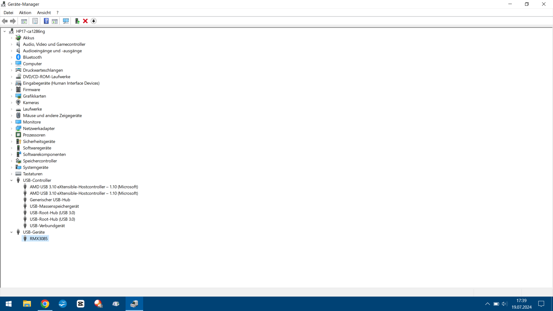

Ähhh was soll im Geräte Manager genau Deinstalliert werden? Habe nun das ZTE A3 dranne. Finde aber nichts zum deinstallieren. Erkannt ist es aber sofort.
@TimP
Da muss ja ein Gerät im Gerätemanager neu auftauchen, wenn du das ZTE anschließt, welches funktioniert.
Android MTP o.ä.?
@maik005 Nein, so richtig nicht. Das einzige war das Realme 8 was unter "USB-Controller" auftauchte.
Von den ZTEs keine Spur. Obwohl das A3 2020 direkt erkannt wird.
