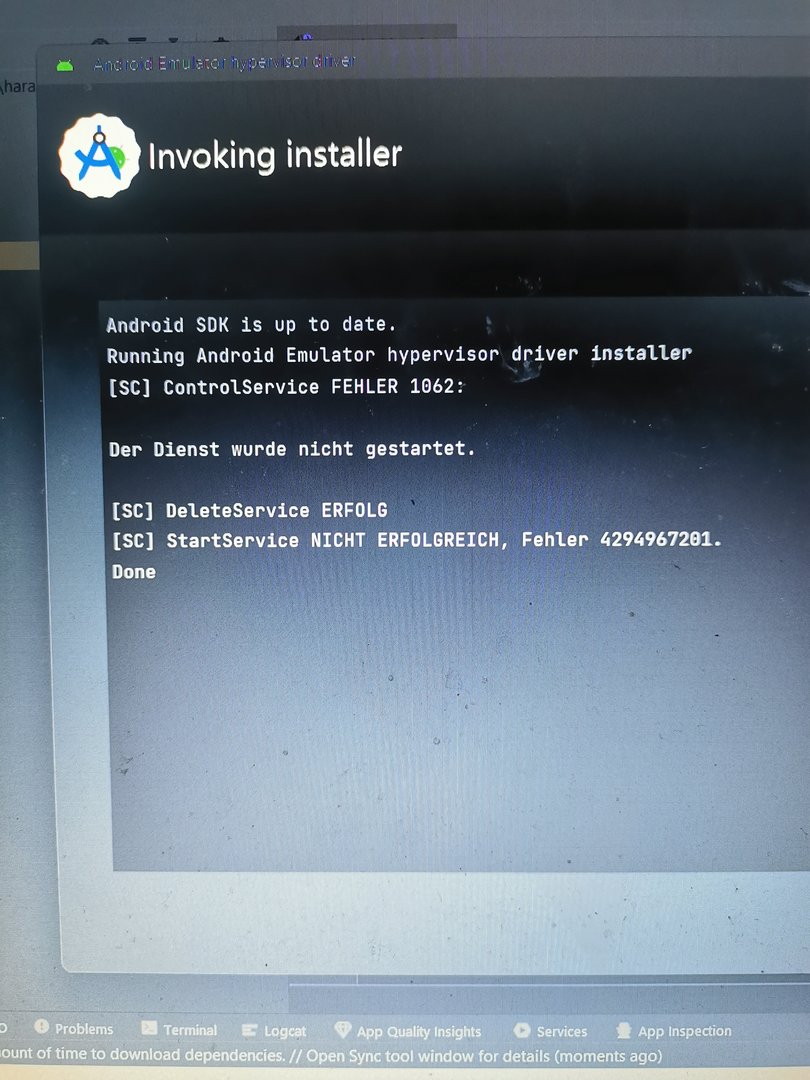

Ich probiere seit geraumer Zeit Android Studio aber immer wenn ich den Android emulator hypervisor driver installieren will kommt folgende Fehlermeldung IMG_20231027_233112.jpg
@SaniMatthias
Die Emulatoren laufen nur recht schlecht, sind rudimentär und nicht auf allen Hardwarekonstellationen installierbar .
Diese erfordern auch eine recht genügende Ausstattung der Hardware (z.b. min 16GB Ram - besser 32GB/64GB)
Sie sind auch BIOS abhängig.
Deshalb eine Entwicklung möglichst mittels eines physischen Devices durchführen ( USB / ADB)
