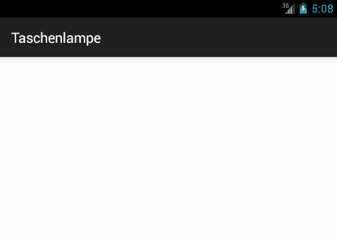

Jetzt habe ich noch eine andere Frage. Ich möchte dass das Icon auch neben Text in der Titelleiste (siehe Anhang) meiner App angezeigt wird. Wie macht man das? Leiste_oben.png
Ich mache es so:
Code:
android.support.v7.app.ActionBar actionBar = getSupportActionBar();
        actionBar.setLogo(R.drawable.ic_launcher);
        actionBar.setDisplayUseLogoEnabled(true);
        actionBar.setDisplayShowHomeEnabled(true);
Und wo muss ich das reinschreiben?
In die MainActivity.java?
Ja genau. In oncreate
