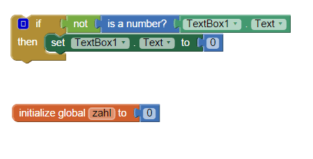

Probiers mal mit der Abfrage "is a number"?
attachment.php
Oder du belegst einfach das Textfeld mit 0 vor und erlaubst nur Zahlen als Eingabe.
attachment.php
Wenn das auch nicht funktioniert würde ich die Werte in Variablen zwischenspeichern, die wirklich explizit als Zahl mit dem Wert 0 initialisiert werden. Das Problem bei App Inventor ist, dass dieser die Datentypen selbst festlegt und auch umwandelt. Du musst hier auch mit Komma und Punkt als Dezimaltrennzeichen aufpassen. Eine Zahl mit Komma wird als Text interpretiert.

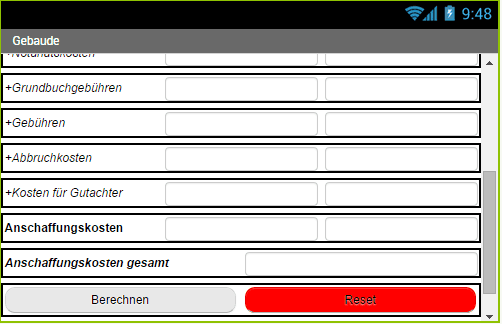

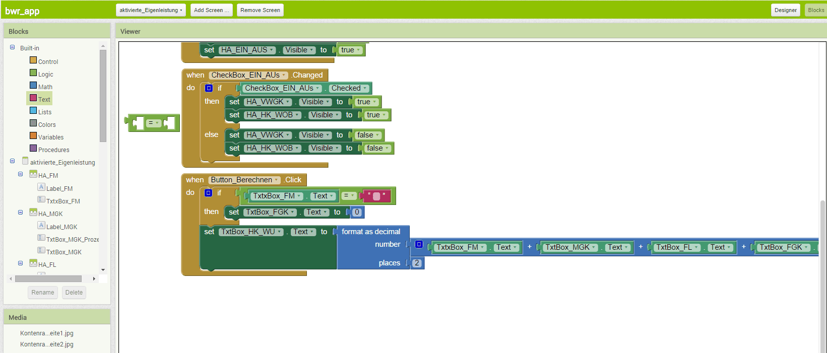

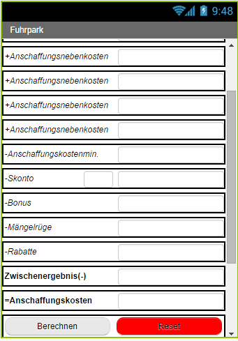

Also der erste Rechner sieht so aus:
attachment.php
attachment.php
Hier habe ich eben alles zuerst eingegeben und nun habe ich vorher damit angefangen es einzeln zu testen deswegen steht auch gerade nur ein Feld drin.
Funktioniert aber leider nicht. :/

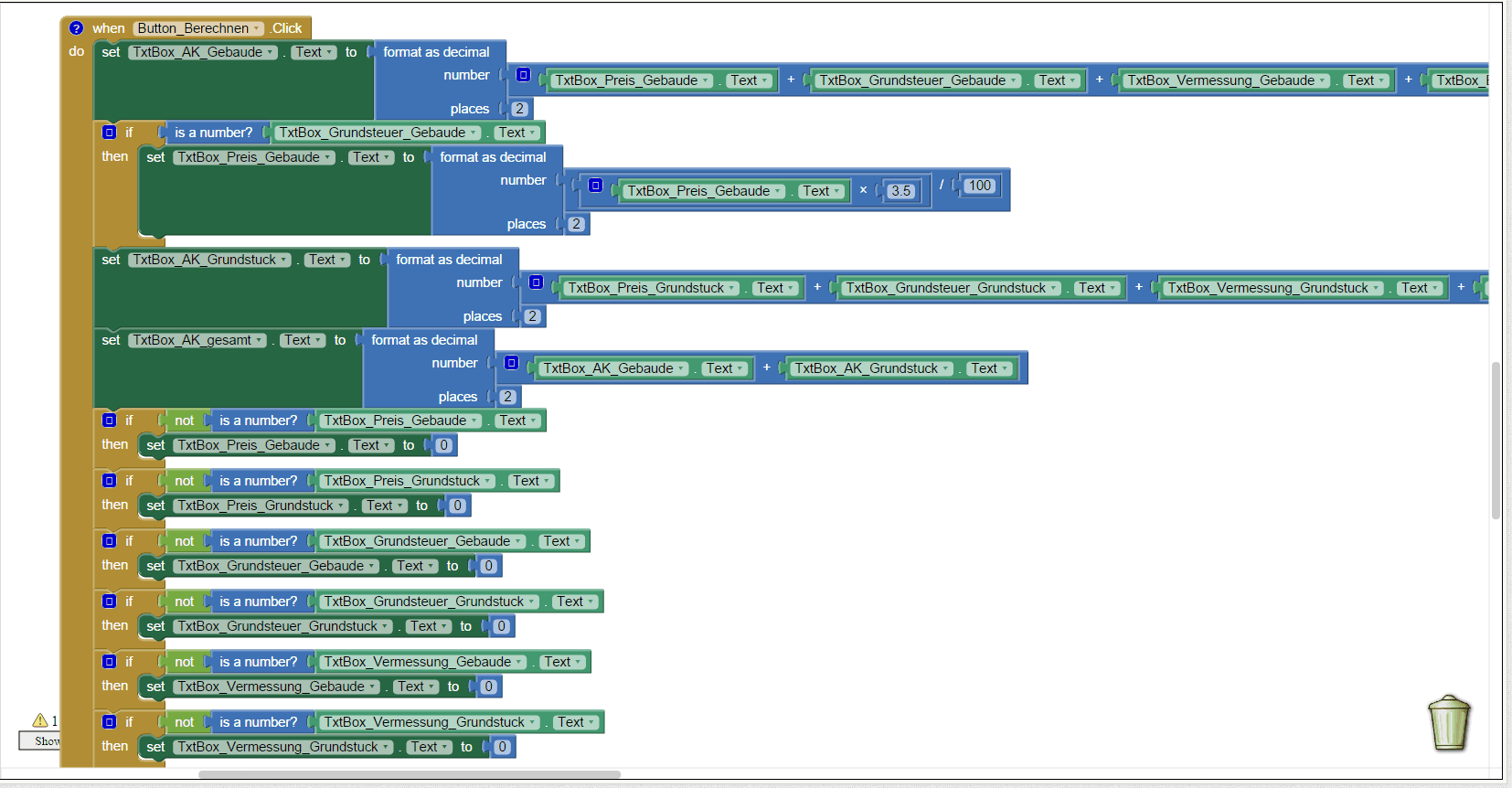

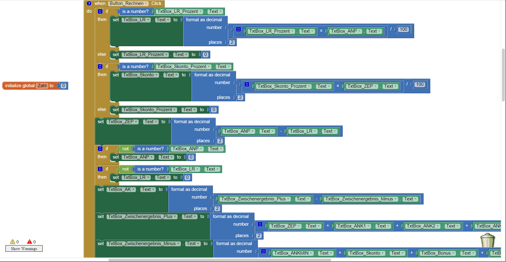

Nun beim zweiten Rechner steht alles drin, funktioniert aber trotzdem auch nicht, was ja eigentlich komisch ist, weil diese Felder nicht anders aufgebaut sind.
attachment.php
attachment.php
mfg

Es kann ja auch nicht gehen, wenn Berechnung vor der Abfrage kommt, ob in den Feldern ne gültige Zahl steht. --> ziehe mal die Blöcke in denen du alles ohne Eingabe auf 0 setzt vor die "Berechnungsblöcke"
Ich würde trotzdem alle Felder mit 0 vorbelegen und sobald man etwas in ein Feld eingibt die prüfung auf eine gültige Eingabe ausführen und ggfs. gleich wieder auf 0 setzen oder evtl ein Komma durch Punkt ersetzen.
In den Berechnungsblock würde ich nur die reine Berechnung legen. Wenn die Berechnung ausgeführt wird, sollte bereits sichergestellt sein, dass nur plausible Werte vorhanden sind.
ich probiere das jetzt gleich mal danke!
Aber kannst du mir das näher erklären wie ich das anstelle das ich sobald ich etwas eingebe die Null gelöscht wird?
Und meinst du nun, dass ich die "Nullbelegung" irgendwie extra machen soll, also nicht mit dem Button der berechnet?
mfg
Hab jetzt zwar gerade nicht den Appinventor zur Hand, aber gibts da für die Textbox nicht den Eventblock "lostfocus"?
Sobald der Anwender die Textbox verlässt kann dann sofort die Plausiblität geprüft werden und bei Bedarf auf 0 gesetzt werden.
Und ja, die 0-Vorbelegung gibst du direkt im Designer in den Textboxeigenschaften vor.
Wenn der Benutzer etwas anderes eingeben will muss er die 0 überschreiben.
