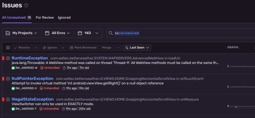

a) Crash : Sentry hat sich als gut herausgestellt
Application Performance Monitoring & Error Tracking Software

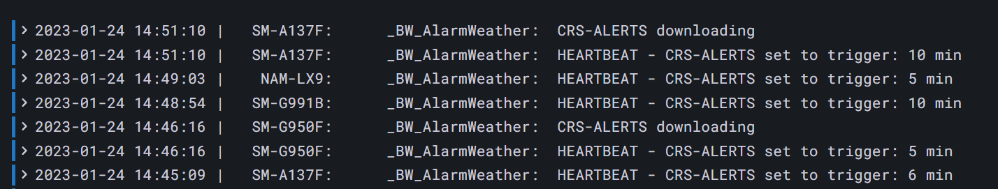

b) Logging: Grafana -> Log.d() per Remote access
Grafana: The open observability platform | Grafana Labs
