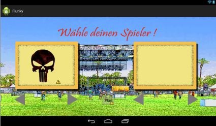

Im moment bin ich dabei eine Spielerauswahl mit einzubinden .( siehe anhang )
Jeder Spieler kann mit den Pfeiltasten sich die spieler aussuchen. Ich habe zum Test ersmal die linke Pfeiltaste einbinden wollen. ZUERST klappte das auch mehr oder weniger doch dann hat ich ne menge Probleme mit den ID`S von den Buttons aus verschiedenen layouts ( siehe evtl anderen beitrag von mir vor 2 stunden). Das hab ich dann irgendwie gelöst und wenn ich JETZT in der MAIN activity diesen befehl schreibe stürzt es ab. ich habs getestet es lieg auf jeden fall an diesem befehl

Die Frage is ja WIES0 kann ich keinem der Buttons aus dem Spielerauswahl Layout einen Listener geben ? ich versteh das nich ich hab nun schon 100 sachen ausprobiert =:)confused2:
befindet sich R.id.links1 im Layout ayout.activity_main.xml ?
Und bitte ein Logtrace beifügen.
huhu nein in einer anderen xml. aber ich habs nun hinbek0mmen ich hatte es nur an der falschen stelle stehen. :)
