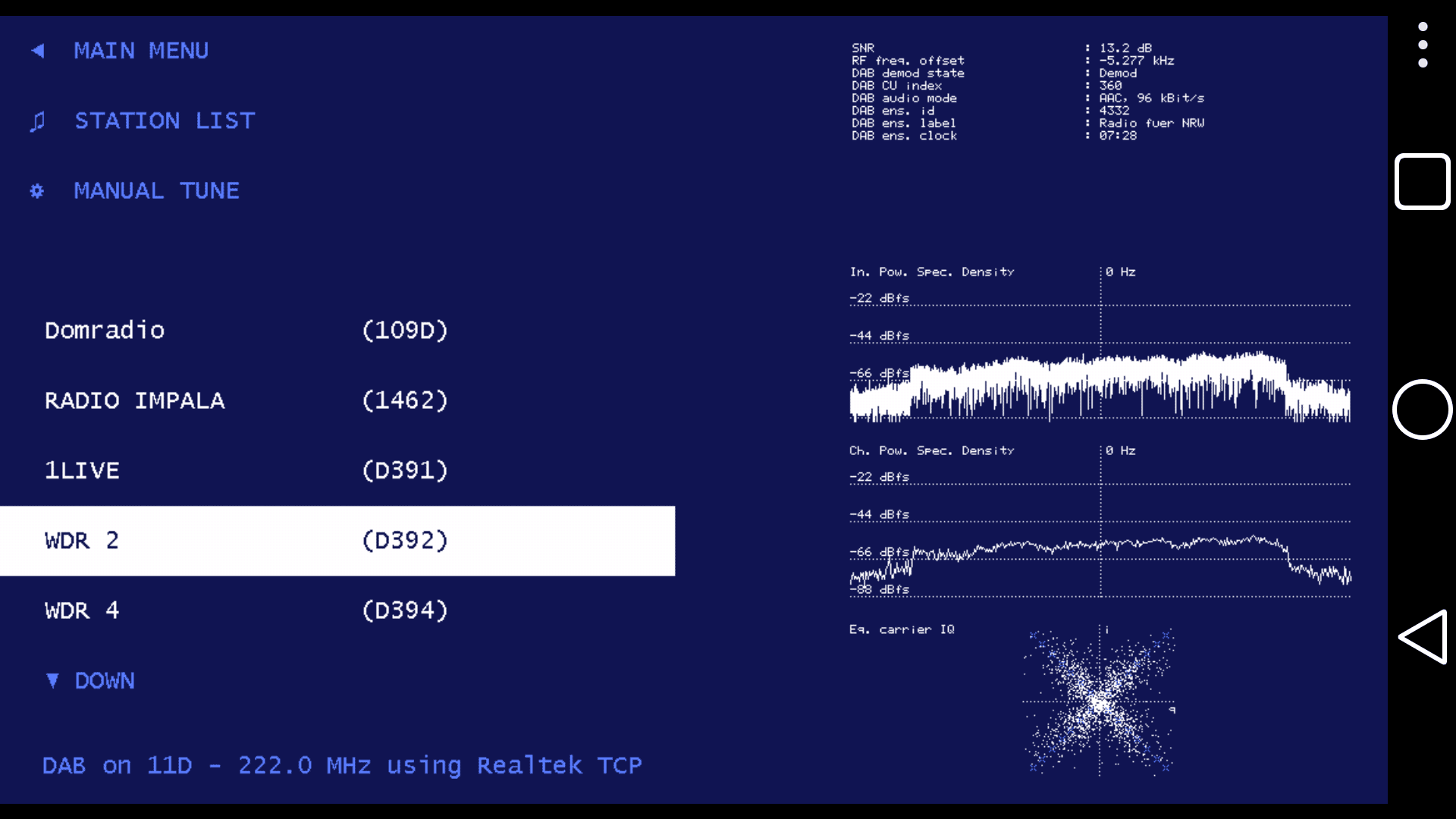

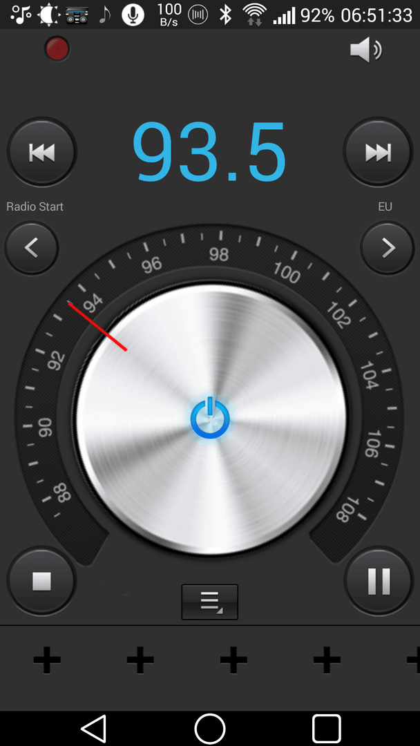

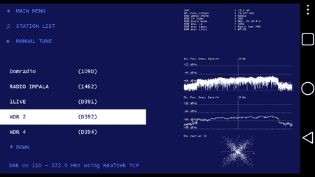

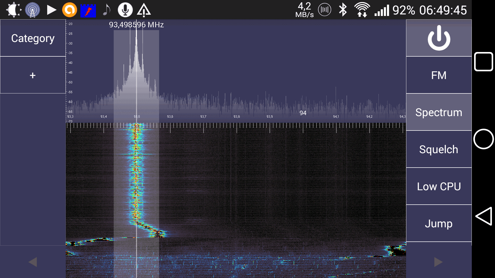

edit3: die angehängten Bilder von links nach rechts > Wavesink, SDR Touch, Spirit2
edit4: Mit SDR Touch kannst du die ganze Bandbreite des DVB-T Sticks nutzen, meiner kann von 30MHz bis 4000MHz.

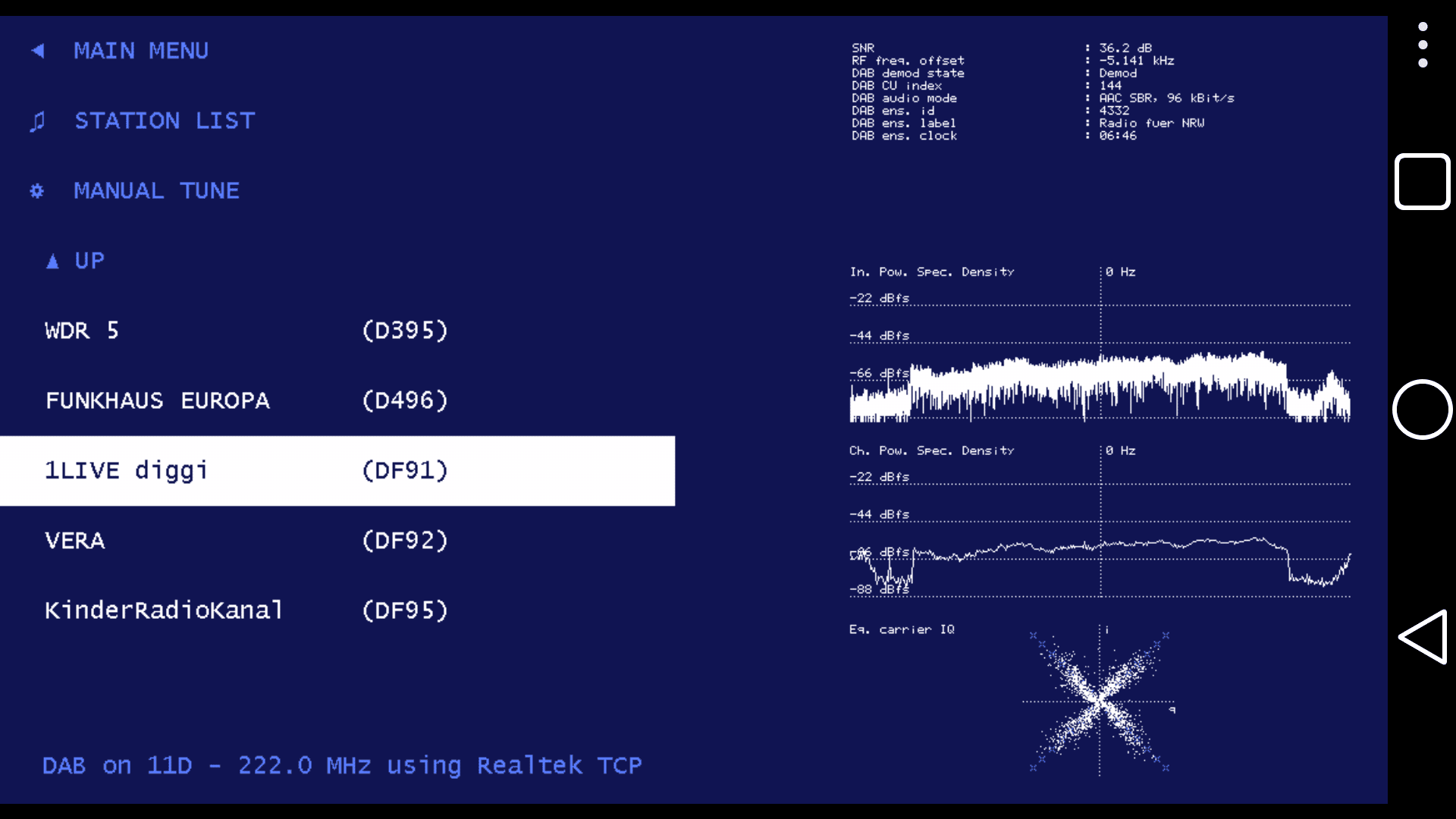

edit5: Wie das letzte Bild zeigt, haben wir jetzt doch DAB Empfang.
