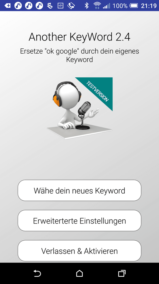

Hallo swa00,
das Design gefällt mir, vielleicht ein bisschen zu viel an die Designvorgaben von Apple angelehnt. Die Bedienung ist recht einfach.

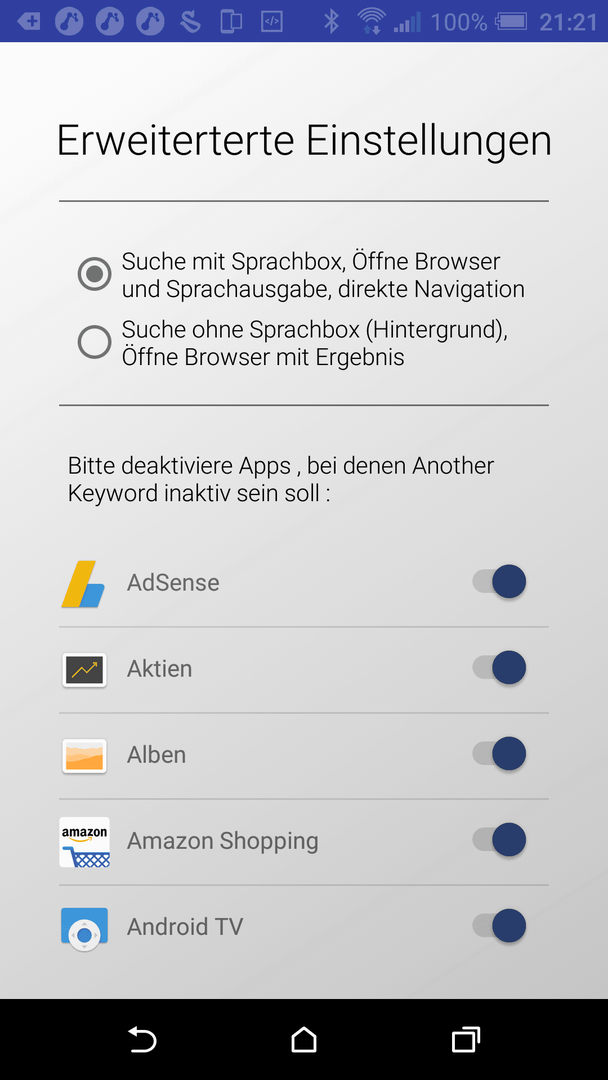

In den Erweiterte Einstellungen habe ich mehrere Kritikpunkte:
i) Die Beschriftung der ON/Off Switches ist schlecht gelöst. Man kann die Schrift (ON/OFF) nicht nicht lesen. Der Kontrast ist zu schwach. Außerdem ist mir nicht klar, wann der Schalter an ist. Vielleicht arbeitest du dort mit Farben, bzw. mit Hell (ON) und Dunkel (Aus).
ii) ON/OFF ist Englisch. Man könnte auch dies übersetzen.
iii) "Erweiterte Einstellungen" impliziert, dass es auch einfache Einstellungen gibt. Die habe ich nicht gefunden.
iv) Impressum fehlt. Ob das Copyright reicht, bin ich mir nicht sicher. Vielleicht besser eine eigenen Menüpunkt, mit ein paar Erklärungen zu den Berechtigungen.
Du hast Pocketshpinx als Bibliothek benutzt. Lässt sie sich unter Android gut anbinden? Soweit ich weiß, ist sie in C++ (Qt) geschrieben.
Denn Rest schaue mir übers Wochenende mal an. :)
Hallo Markus ,
vielen dank für das konstruktive feedback :)
1) gebe ich dir uneingeschränkt recht :)
2) ist mir weder auf dem emulator noch auf einen meinem Devices aufgefallen - bekomme ich einen screenshot ?
3) Vorschlag von dir , wie man das nennt ? das vereinfachte war für mich die festlegung der wörter
4) werde ich nochmal angehen , danke
CMU Pocket - so wie es da bei denen ist , leider nicht ,
ich habe mir die Modelle alle umbauen müssen und regen Kontakt mit den RussenJungs gehabt,

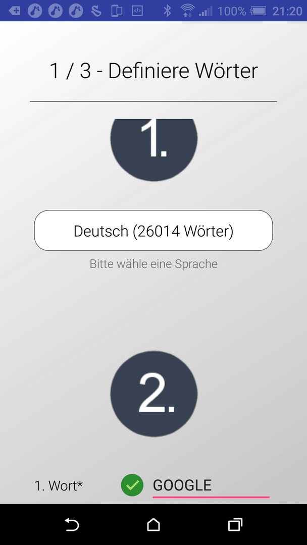

Hier ein paar Screenshots.
Die APP-Liste ruckelt entsetztlich, ich hab einen Trick gefunden wie man das abstellen kann :biggrin:
Screenshot_20161123-211946[1].pngScreenshot_20161123-212008[1].pngScreenshot_20161123-212130[1].png Screenshot_20161123-212855[1].png
Hallo Nonsens,
im moment bist du der einzige bei dem es ruckelt :)
öhm die appliste hat den gleichen Code , den ich dir mal in einem anderen Thread geschrieben habe und
ist ein einfaches ListView (baseadapter)
Ich versteh deine "Änderung" nicht, was willst du mir damit GENAU sagen :)
swa00 schrieb:
Hallo Nonsens,
Die ListView zeigt nur die Zeilen an die sichtbar sind und ruckelt dann, wenn sie eine neue Zeile berechnet. Das ist normal und weil das normal ist, stört sich keiner oder haben sich schon alle daran gewöhnt. Mich stört so etwas aber entsetzlich. Daher hab ich mir bei meinem Launcher Gedanken gemacht wie ich das abstellen kann und hab eine ganz einfache Lösung gefunden. Die Lösung ist verwendbar wenn sich die Liste nicht währen der Darstellung ändert. Und das tun sie meistens nicht. In meinem Fall hab ich die ListView durch ein ganz normales LinearLayout ersetzt und per Schleife befüllt. Das Ergebnis ist das selbe wie bei der ListView nur mit dem Unterschied, es ruckelt nichts weil alle Zeilen schon fertig berechnet sind. Und es wird kein Adapter benötigt. Danach hab ich mich gefragt, warum die ListView nicht gleich alle Zeilen berechnet. Ich kam nur auf eine Lösung RAM und die ersten Geräte hatten davon einfach zu wenig um alle Zeilen anzuzeigen. Jedoch ist das heute kein problem mehr ergo kann auf die ListView meistens verzichten was auch den Code erheblich verkürzt.
Im 2. Screenshot siehst du dass der Kreis unterm Titel verschwindet. Damit du weist was ich für Parameter hab hab ich dir noch einen Screenshot davon gemacht.
Grüße
Achso, ich hab ein HTC one M8, also keine Schnecke :biggrin:
@Nonsens
Danke für dein Feedback :
Deine Vorgehensweise mag zwar funktionieren, ist auch ein Idee zum Ziel zu gelangen.
In dem Falle habe ich mich aus Kompatibilitätsgründen an eine Technik angelehnt , die auf alle fälle
auf allen Devices funktioniert.
Wenn noch mehrere mit dem Problem aufschlagen, kann man das ja noch anpassen.
Zum Glück bist du bis jetzt noch der Einzige .. :)

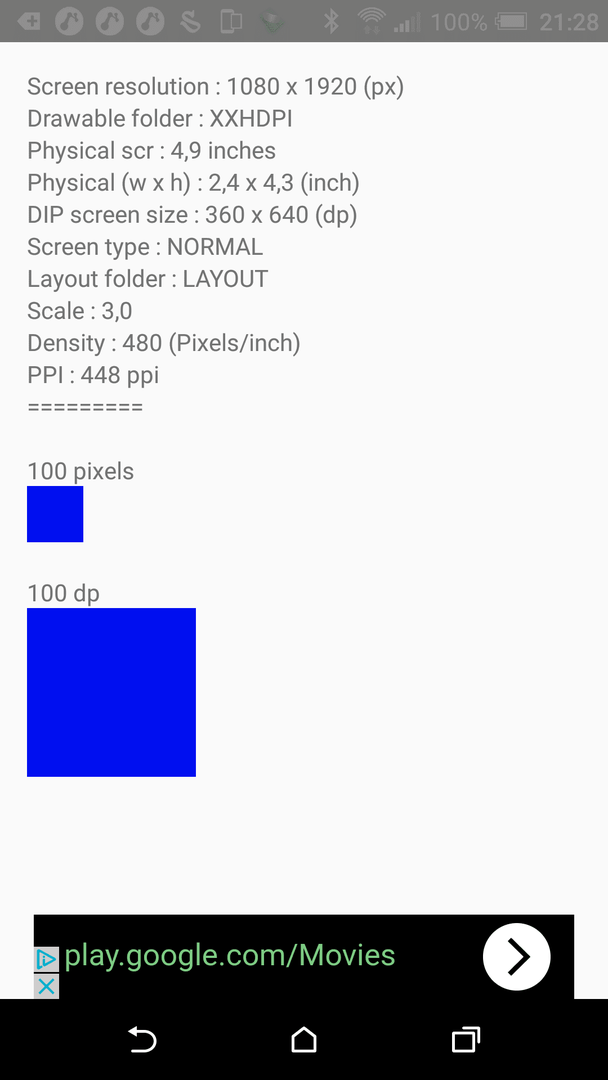

Das ist ein ScrollView und auch so gewollt, damit man sieht , dass der Focus direkt auf dem Input liegt .
Wieviel von dem Kreis dann angezeigt wird , hängt von der Bildschirmauflösung ab.
swa00 schrieb:
@Nonsens
Ich weis dass es eine ScrollView ist, die Darstellung ist so wie sie ohne zutun angezeigt wird.
Im Screenshot 1 empfinde ich den untersten Button zu weit unten, sollte etwas weiter nach oben da hat es genug Platz. Und der abgeschnittene Kreis wirkt wie ein Programmierfehler, sieht irgendwie nicht gut aus.
PS: wenn ich morgen oder so die neue Version von meinem Launcher hochlade, dann kannst du da die Wirkung meiner APP-"ListView"-Lösung mal angucken, schneller gehts nimmer :biggrin:
Grüße
Ach hätte ich ja fast vergessen, das Bild mit der Figur hinterm Mikrofon gefällt mit ungemein gut :thumbsup:
Bei mir ruckelt die Liste nicht. Aber ich meine gelesen zu haben, das ein paar HTC m8 ruckeln, wenn sie Listen über einen Adapter darstellen. Ist wohl ein Bug in Sense. War einer der Gründe warum ich mir kein HTC gekauft habe. @Nosens vielleicht hilft ein Custom Rom.
Bei mir wird die App richtig dargestellt. Mein Handy benutzt die gleichen Quellen (XXHDPi). @Sw00 hast du die App schon mal mit der Auflösung von Nonsen im Emulator getestet. Auf den ersten Blick würde ich vermuten, du skalierst die Views im Programmcode nachträglich.
Noch ein Nachtrag. Das Problem mit den Switch liegt an dem Thema, welche auf meinen Handy vor installiert sind. Mit den Standardthema des Handy sieht es schon besser aus, trotzdem solltest du an der rechen Seite des Button vielleicht ein "An" schreiben.

"Erweiterte Einstellungen" -> "Einstellungen" o. "Erweiterte Funktionen"
