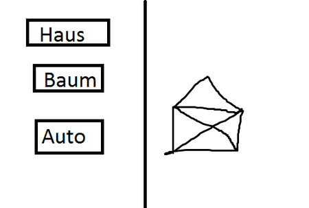

Hallo Leute,
ich bin grade dabei die android sdk kennenzulernen und versuche eine kleine testapp zu schreiben. Nun habe ich ne kleine Frage.
Falls meine App jetzt vom Tablet gestartet wird, soll die App mir ein Bild anzeigen was auf sozusagen zwei Bildschirmen aufgeteilt ist. Im Tablet wird dies halt nur als ein einziges Bild erkannt und angezeigt.
Wenn die App vom Smarthphone gestartet wird, dann kriegt man nur eine Seite zu auswählen und bei Auswahl slided das bild langsam zur anderen Seite rüber.
Ziel ist es dann einfach wenn man auf einer Seite etwas auswählt(z.B. ein Button mit Haus) auf der anderen Seite mir das Haus angezeigt wird.
Kann mir jemand der das verstanden hat vielleicht sagen ob sich soetwas reallisieren lässt und wenn ja wie muss ich ungefähr vorgehen, wo muss ich dann ansetzen?:)
Kennt jemand opensource projekte die soetwas implementiert haben oder beispiele, hab da leider nicht wirklich viel gefunden.
Bsp unten: (dies is z.B. eine Tablet anzeige ohne dem vertikal strich in der mitte, beim smarthphone wären das dann jeweils einzelne Anzeigen. Man wählt dan z.B. haus und kriegs rechts ein haus angezeigt)
Danke

Hi,
du bist noch Anfänger? Dann weiß ich nicht ob du es gleich verstehen wirst. Aber keine Angst, dass kommt noch ;)
Generell musst du mit Fragments arbeiten.
Wie das funktioinert erkärt der Link oben.
Ein Beispiel?
Android bietet tausende "Sample-Apps". Die kannst du dir einfach erstellen bzw. in derern Source schauen.
Was machst du nun?
Erstelle eine neues Android Projekt (in Eclipse). Dort, wenn du an dem Punkt "Standard-Screen" (oder so ähnlich) angekommen bist, kannst du auswählen welches Layout erstellt werden soll. Dort wählst du "MasterDetailFlow".
Eclipse erstellt dir nun ein projekt mit deinem Vorhbane.
P.s.: Selbe frage hatte ich schonmal gestellt. Suchen hilft! https://www.android-hilfe.de/forum/...ments-durchblick-wie-das-beispiel.331434.html
