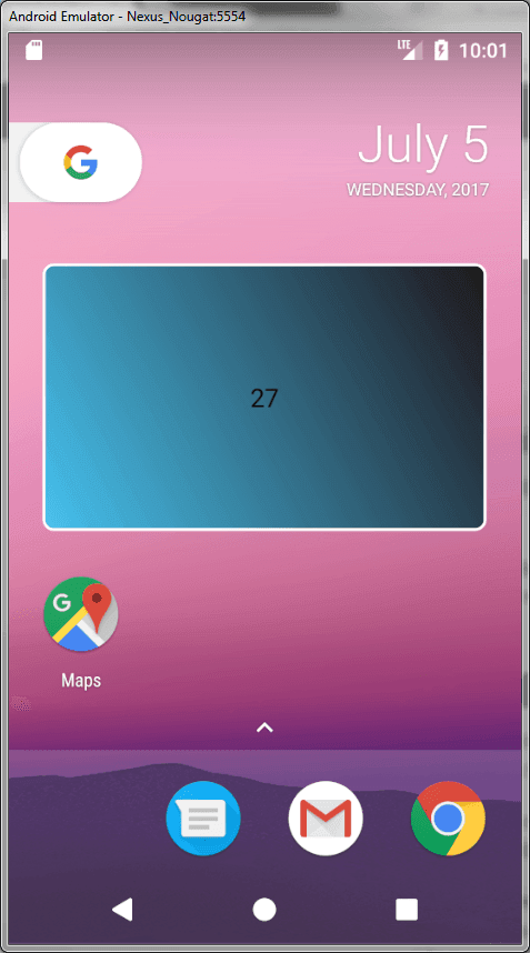

Hi,
ich bekomme mein Gehirn einfach nicht so gewickelt, das ich mit Java klar komme. Darum würde ich mir sehr über Hilfe freuen.
Ich hab eine Activity (die ist für die Frage aber egal) und ein Homescreen widget in dem ich beim drauf klicken daten aus dem Netz laden will (eine klassische WetterApp
Ich habe soweit mit intents und pending intents rumgefummelt das bei onClick eine random Zahl in widget gezaubert wird und auch das reine downloaden der Daten ist mittels HttpURLConnection auch gelöst. Aber die beiden Funktionen zu verheiraten klappt nicht.
Hier meine myWidget.java:
Und das ganze funktioniert auch, jedesmal, wenn die App aus AndroidStudio gestartet wird oder das Widget neu auf dem Homescreen erzeugt wird, erscheinen eine neue random Nummer und die heruntergeladenen Daten im Widget.
Aber beim klick auf das widget erscheint keine neue random nummer und es werden auch keine neuen Daten downgeloaded. Ist der Teil mit try { downloadTask()... nicht mit drin, wird bei jedem click auf das widget wieder nur eine neue RandomNummer angezeigt, aber warum das mit dem download zusammen nicht klappt, verstehe ich nicht.
Eure Hilfe wäre toll.
Danke und Gruß
tm
Danke und Gruß
