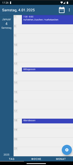

kannst du nochmal erläutern, wie ich das jetzt in der App implementieren soll?
Ich hab ein Screenshot meiner App gemacht.
Unten hat man die drei Ansichten "Tag", "Monat" und "Woche". Wenn man da drauf klickt, kriegt man eine völlig andere Ansicht. Ich kann außerdem von nach rechts nach links wischen, um von der "Tag"-Ansicht zur "Wochen-Ansicht" zu gelangen. Wenn ich nochmal nach links wische, kommt die "Monats-Ansicht".
Dann kann ich noch von oben nach unten oder unten nach oben scrollen. Damit wird der Tag/die Woche/der Monat um eins nach vorne, bzw. hinten geschoben.
Naja, das erledigt alles das Modul doubleviewpager.
RecyclerView ist doch eher etwas für Listen, oder irre ich mich?
Naja und mein Problem ist, dass manchmal (sehr selten) keine Termine bei einer Ansicht angezeigt werden. Wie du bereits gesagt hast, ist das Modul veraltet.
Und was ist eine Liste ? ein verticaler ScrollView mit Items, nichts Weiteres ...
Was Anderes macht deine Bibliothek auch nicht - nur dass ihm vor 10 jahren kein RecyclerView zur Verfügung stand und er es mit einen ViewGroup umsetzen musste.
DoubleViewPager/DoubleViewPager/src/main/java/com/emoiluj/doubleviewpager/VerticalViewPager.java at master · juliome10/DoubleViewPager
Er hat dann aufwendig die items berechnen müssen und einen Beschleunigungswert der Touchs abfangen müssen .
(Velocity)
Alles das, was eine RecyclerView schon von Hause aus kann.
Er hat aber in seine Berechnungen nur Android 5 berücksichtigen können.
Da gabs noch keine Edges, da gabs noch keine Notches , da gabs auch noch keine Gestern , keine Insets und und und
Soviel zu "Layoutfehler"
