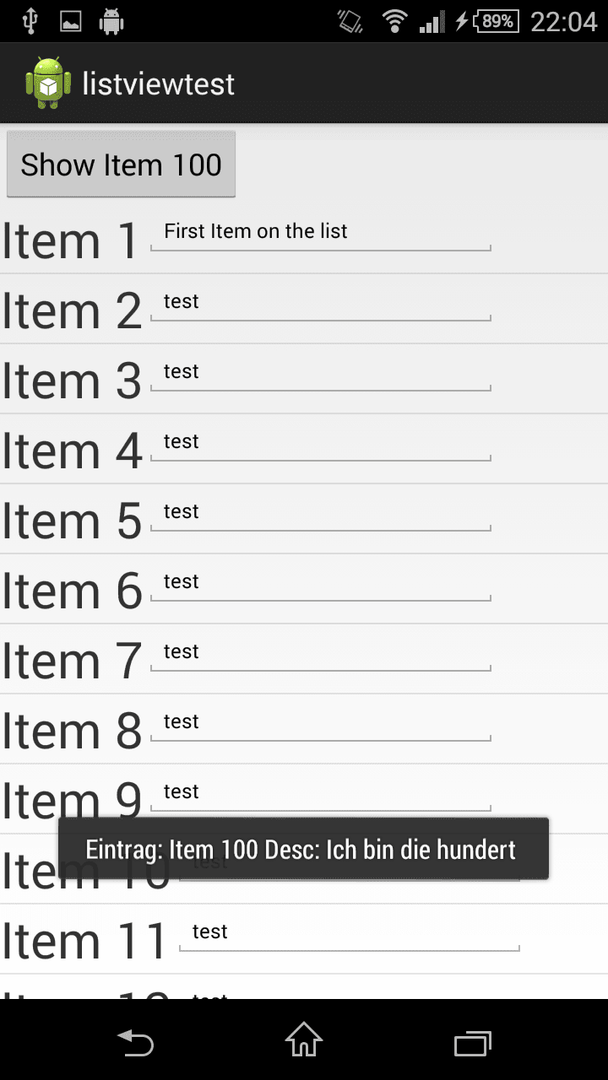

Ich dachte eigentlich schon, ich hätte das richtig verstanden.
Also, ich hab meine Beispiel App gestartet. Sichtbar sind ~11 Items.
Ich scrolle zu Eintrag 100, ändere den Text, scrolle wieder zum Anfang.
Und drücke schließlich meinen Button, der mir den Inhalt vom geänderten, nicht sichtbaren Item 100 geben soll.
Sieht dann so aus:
